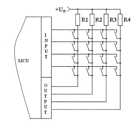

И аз това ти казвам - най-разспространеното и елегантно решение е матрична клавиатура - 4х4, софта за обработването и е тривиален, няколко реда на С, страничка на асемблер.

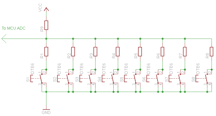

Ако не ти харесва това решение мога да ти предложа друго - всичките 16 бутона са свързани паралелно към входа на АЦП на някакъ процесор, ако всеки има свързано последователно различно съпротивление с цел да се генерира различен пад на напрежение върху него. Софта в процесорчето ти ще мери напрежението и по него ще разбира кой е натиснатия бутон. Правил съм го с 8 не би трябвало да има проблем с 16.
Ако не ти стана ясно мога да ти драсна схема ;)

Мнение това с или е ясно
лошото е само че заема много от краката на процесора, треба да се намери решение което да не взима много от шините , след като има дешифратор 4към 16 треба да можем да направим шифратор 16 към 4 и какво ще се слу4и ако се наложи разширяване на бутоните, знаеш 4е всеки бутон е команда, знам ли дали след време нема да ми потрябва примерно още 8 броя бутони да стане 24 към 5

Ами тогава ползвай четенето на бутоните с АЦП както ти казах - само един пин ти трябва :)

Отговори с цитат
От общия край на резисторите, коригирал съм схемата за да се вижда ;)
Имай в предвид че всяко решение си има и добри и лоши страни, с това ти трябва само един пин, може да детектваш и комбинация от натиснати бутони но пък си е по бавно - мерене, сравняване.

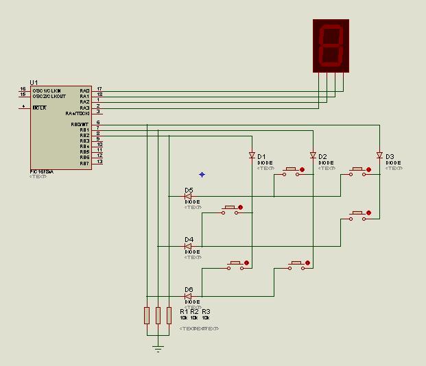

Ето и от мен решение, за 16 (20) бутона са 5 пина:

Мнение а така , най накрая нещо наистина ОК!
ееее тва е супер елегантно, ше сварши работа идеално, ше го покажа на колегата дето ше пише софта , много ше го хареса
