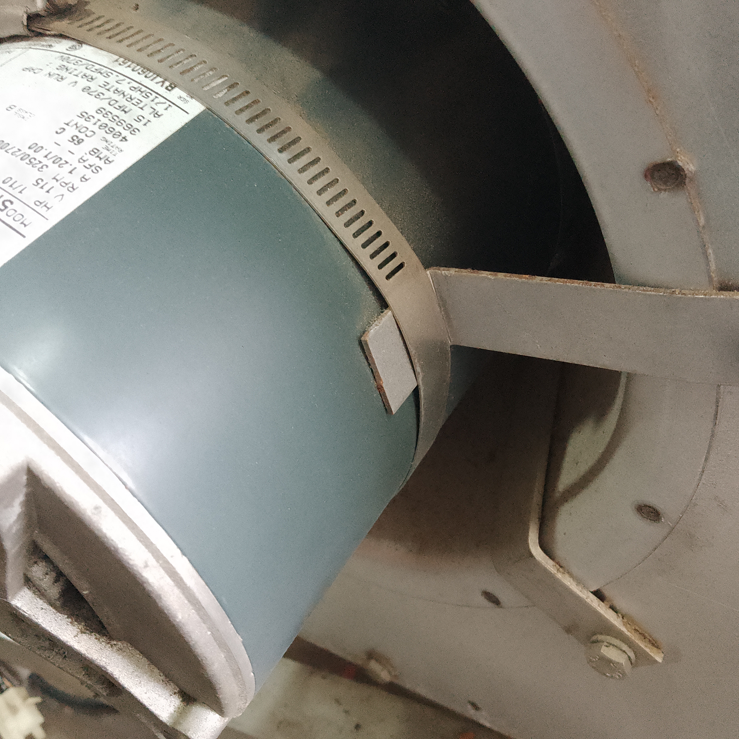

... "професионална" фурна за пици на Lincoln USA - мотора на вентилатора хванат със скобичка за маркуч !
IMG_20240830_132329_442.jpg [ 2.64 MiB | Прегледано 3219 пъти ]
IMG_20240830_132255_371.jpg [ 2.33 MiB | Прегледано 3219 пъти ]

Гарантирам ,че аз съм първият европеец който и отваря ламарините (личи ,че има доста прах по машината) , а и ДОКОЛКО разбрах от собственика вкарал си е две - като едната имала проблем с горелката , а другата с електрониката ... човека си прехвърлил горелката и после 6 месеца търсил някой да му реставрира платката ... Вчера ми я домъкна (ако видя зор със "съживяването" мога да попитам Тук ) и понеже не дава много гас - ще я реанимирам когато ми остане повечко време !

Мммм добре де, но какъв всъщност е проблема на това решение, освен, че е супер елементарно.
... просто ми се стори "не професионално" & "не здраво" ... Не съм дипломиран инжинер учил 3 семестъра съпромат ...а и сам можеш да провериш цената на тая шайтан машина ... и накрая скобичка която държи мотор към 5-6 килограма ... натоварен с (да допуснем) перманентно биеща турбина ... просто ми се стори "не сериозно".

Това което аз виждам са 3 сравнително дебели профила хванати за корпуса на вентилатора с болтове М8 и отиващи отпред на предния фланец на мотора. Допълнително 3 тънки ламарини хванати със скоба за да намалят вибрациите. Което предполагам е основно при тръгване и спиране при натрупана мръсотия по перката. Не виждам голяма драма. Това, че е хванато халтаво даже е полезно в случая. Щом не се е скъсало всичко е наред. Не вярвам да им е първия продаден екземпляр.

Колкото по-малотиражна е серията, толкова повече компоненти "обща употреба" се ползват. Някои неща в единични бройки са направо като правени в гараж.
Но поне е ремонто пригодно! Това напоследък си е лукс!

Ами ...въпрос на избор. Предполагам че щом си стигнал до ремонт все е работела досега, и като гледна мотора си е на мястото :)
Не изглежда инженерно но очевидно работи, и е елементарно....

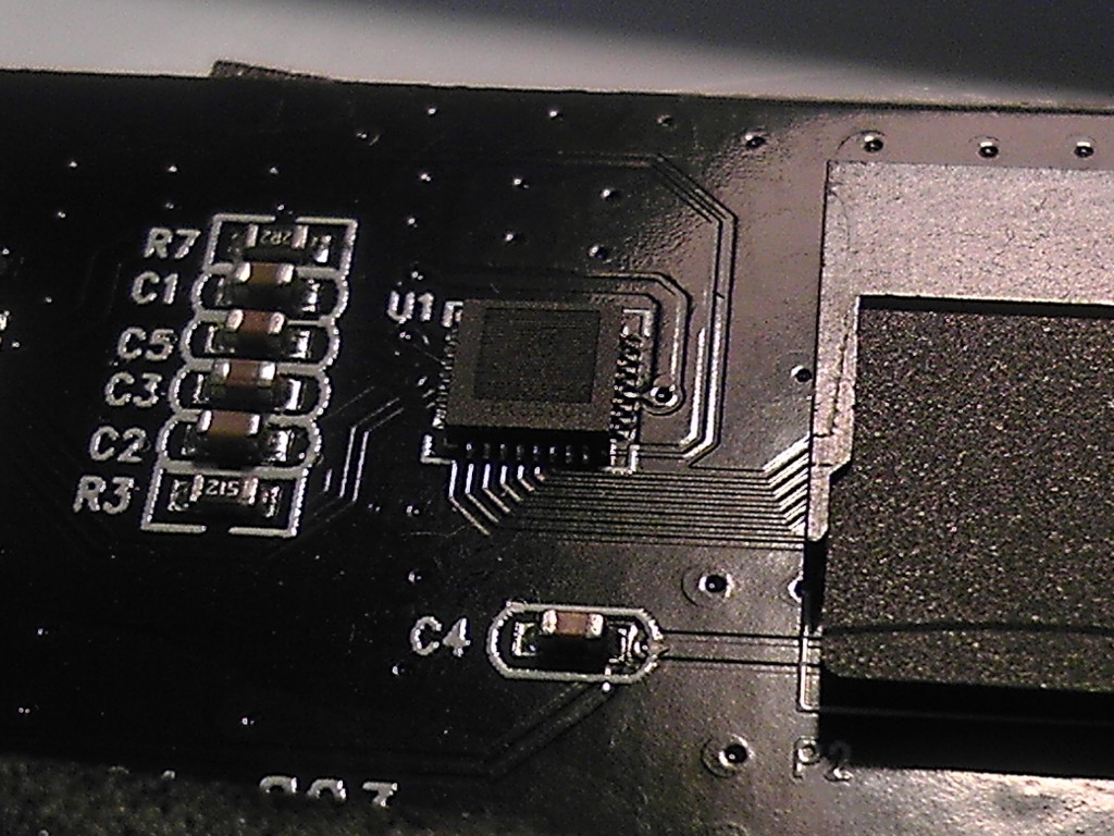

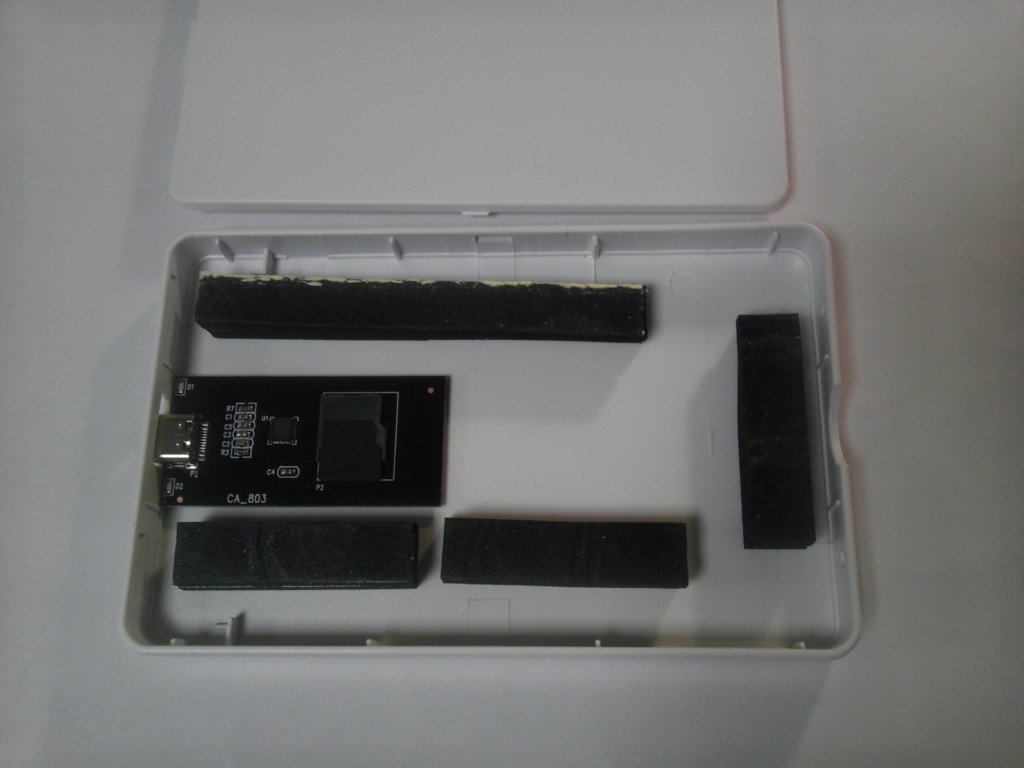

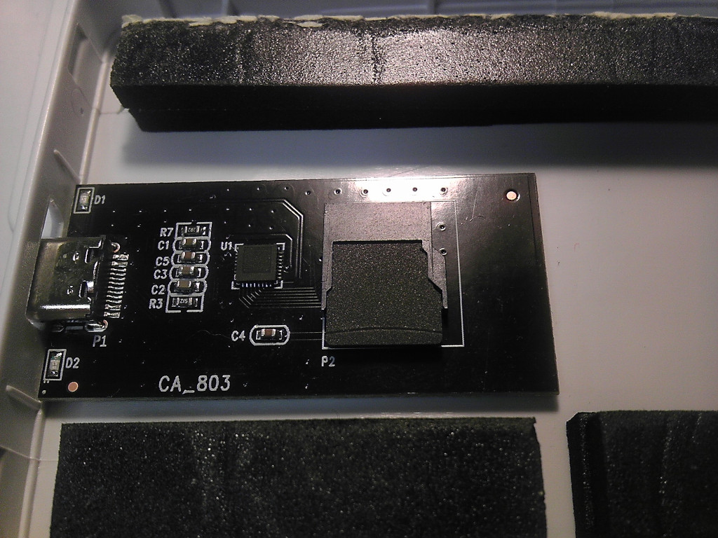

Долни леви педали...
Купен е за SSD диск 4TB.
IMG_20240924_194223.jpg [ 1.34 MiB | Прегледано 2840 пъти ]
IMG_20240924_194452.jpg [ 1.68 MiB | Прегледано 2840 пъти ]
IMG_20240924_194122.jpg [ 1.53 MiB | Прегледано 2840 пъти ]

Те отдавна ги пробутват такива ментета за без пари. Общо взето човек получава баш колкото си е платил.

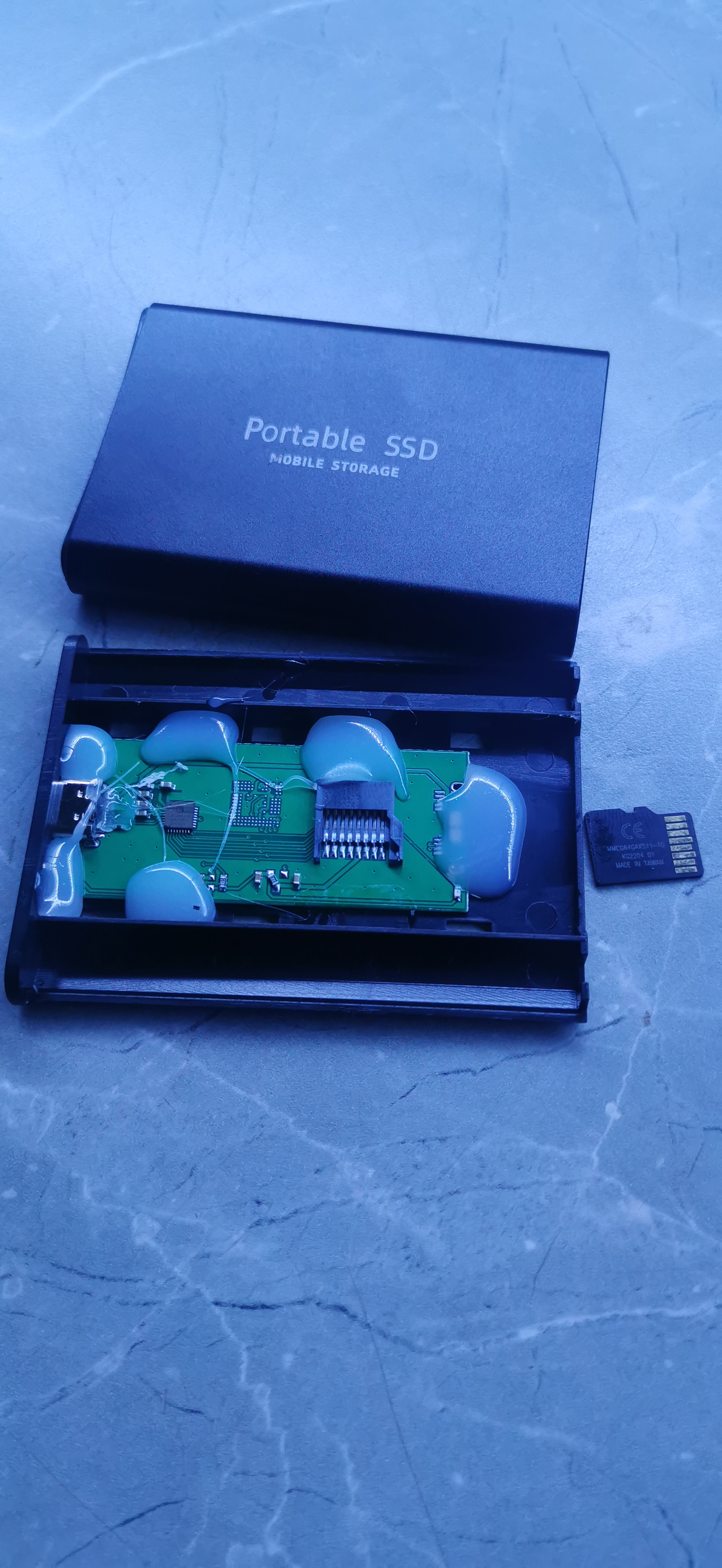

Аааа, китайската скрап. Пълно е с такива - много терабайти за никакви пари.
Ето с какво се беше сдобил приятел преди време - от "експреса":
chinese_garbage_1.jpg [ 94.7 KiB | Прегледано 2821 пъти ]
chinese_garbage_2.jpg [ 92.54 KiB | Прегледано 2821 пъти ]
chinese_garbage_3.jpg [ 215.38 KiB | Прегледано 2821 пъти ]
chinese_garbage_5.jpg [ 222.92 KiB | Прегледано 2821 пъти ]
Пък феновете на чайника да продължават да обясняват, че чайниците не са измамници и мизерници...

Това ако не го бях видял разглобено, нямаше да повярвам, че го правят и че и го продават за "SSD storage".
