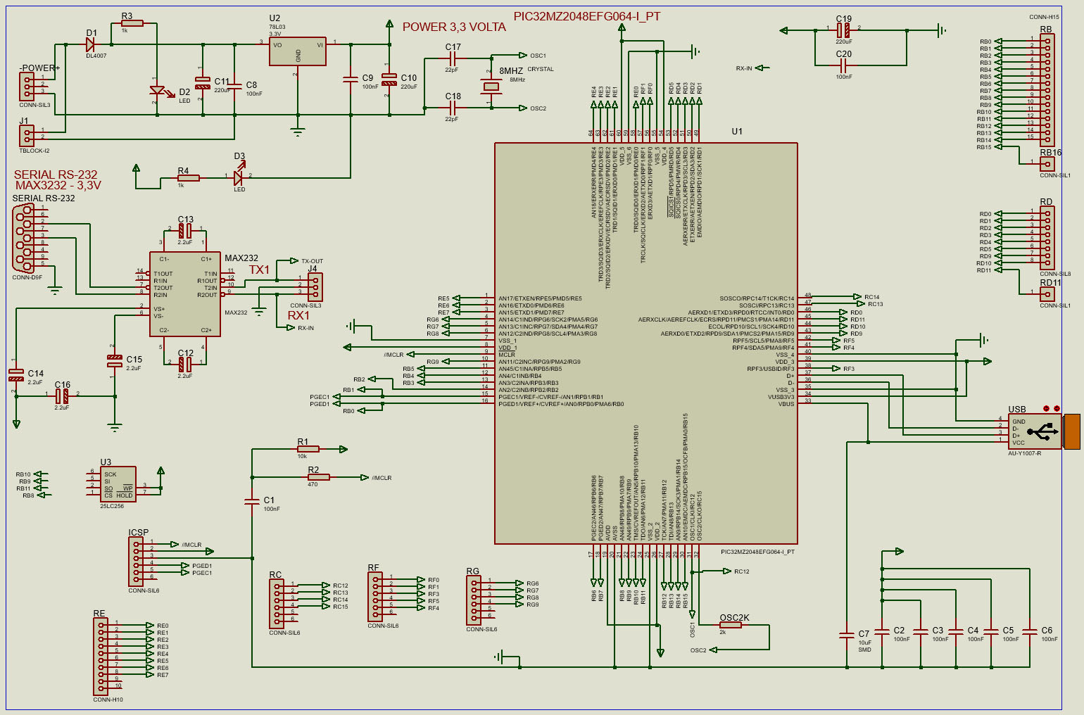

Ами то и схемно има странни неща, примерно тоя диод в масата какви ги дири там ..освен всичко друго, ако говорим за автоматика там е стандартно да има едно захранване за всичко. Ако подаваш, приемаш сигнал от другаде без да си свързал масата/не че е добра одея/ тоя диод ще измести нивото, ако обединиш масите тоя диод е безмислен ...резистора след него е още по-неясен, той и конектора е неясен малко, освен ако,това с 3-те крака д не е част от конектор а да е някакъв 3 пишков стабилизатор без означение ...кварца е -ълна трагедия, не само че е някак си хвърчащ, ами виж и масата на кондензаторите,какъв пирует прави преди да стигне до маса явно през някоя от виите, в средата се вклчва и С3 ...и за да не си говорим само кое не е наред ето какво трябва да стане. Пусни си отдолу граунд плейн ако нямаш, когато имаш нещо към мас, не прави такива дълги пътечки отгоре, свързвай го към граунд плейна с виа възможно най-близо. Сложи някой по-малък кварь, доближи го до процесора така че да са му къси пътечките, кондензаторите може да ги завъртиш на 90 градуса.
Направи захранващите пътечки по дебели, слагай комдензаторите в захранването на процесора непосредствено до него.USB го опроводи като линия, сега да не те излъжа но мисля пътечки 0.3 с отстояние 0.4 ти дава нужния и,-една, калкулатори бол сметни го.

схемата е тука, който иска да покаже как са правят платки, има възможност :) резистора в кварца го пише в пдф файла. всичко останало е възможно най-доброто С ПРОТЕУС. кварца е голям щото такъв имам купен :), аве тя да тръгне следващата ше я видим.
за тони >> клипчето дето ми го прати го гледах, макар че превъртях на някои места, няма да лъжа. но това се отнася за платки с слоеве от 4 нагоре, с честоти 1 гига херц. както каза и лектора, под 1 гига херц, не са притеснявайте. ясно ми е това на което обърна внимание за електро магнитните импулси, паразитните капацитети и другите, ама това е огромни неща, процесори чипове по 100 крака фул смд чаркове съгласен съм че има значение голямо. и в пътечките между пиновете на чиповете още повече :) ся знам че ше кажеш че това няма значение, ама аз със мойте обикновенни елементи и токове по 3 ампера, как да направя пътечки 0,2-0,3 :)
споко разбрах ти идеята за платката за пик 32 ама да седна да смятам кат някой ученик, ;) няма да стане, сори ама нямам намерение да отивам на 12 слойни платки. двустранни са повече от достатъчни за мойте цели и задачи. пък и ако се появи нещо такова, винаги мога да ви я дам на вас таз задача. спецове по платки тука има бол :)
[b]ig_ivanov >>> дет са вика и да дам каквото и да е обяснение, няма да е вярно, така че ше кажа само че платката е прототип, да го подкараме, после ше го мислим на следващата. външен кварц има, АМА НЕ Е ЗАДЪЛЖИТЕЛНО ДА ГО НАСИЩАМ. мога както каза да си ползвам вътрешните. само че искам да има място за външен ЩОТО ПОСЛЕ КАТО ДОЙДЕ ГОТОВАТА ПЛАТКА НЯМА КАК ДА ГО МОНТИРАМ :)
На нито един вход, дето излиза на рейките, няма защита >>> не знам каква се слага, някои са аналогови, някои са цифрови. до сега на никой процесор на пиновете не съм слагал каквато и да е защита, само ако се налага галванично директно оптрон с мосфет и отвънка пак мосфет 20 ампера. каква защита и за кой вид пин каква защита хабер нямам :) пример нещо, линк снимка, или нещо показно от теб някоя графика
През вии-те може да се пресява брашно >>> аве те на снимката големи изглеждат ама на платката на живо са знайш кви малки. платката е с реален размер колкто пикит3 програматора, съвсем сериозно мога да направя снимка за сравнение на размера в мащаб 1:1

Нали знаеш, че MAX232 не бачка на 3.3V?
С MAX3232 по би станала работата...

да, да ице, знам това го няма на платката, останало е от предната схема на по малката пик32

от разположението на C2....C6 (другите кусури са бонус) си личи: проектанта е функционално неграмотен

толкова си гледал и си разбрал, това се отнася за всякакви платки и за вски цифров сигнал, без значение дали честотата му е 5 кхц или 5 Гхц. Второто видео май си го пропуснал, ако си го гледал щеше да видиш че още при 500 кхц има значителна промяна в return path, а при 5 Mhz той следва пътечката. Както обаче подчерта не веднъж за теб висшето и теорията са ала бала, явно си пропуснал един много важен момент. Те ти пак, не превъртай, няма по-бързо да го научиш, https://m.youtube.com/watch?feature=you ... cU-nT9jcSs , обърни внимание на мин 16
Не си мисли че ние тук си няма,е никаква друга работа и единственото ни занимание да си усложняваме живота като,правим платките по-сложни от нужното.

Ами горе долу платката ти изглежда по същият начин по който и схемата, пълна каша. Ако схемата обаче само създава терзания в гледащият, то платката ще създаде и в тоя който я подкарва :)
Протеуса не е оправдание за нищо, не си мисли че кадовете правят нещо кой знае какво, в най-добрия случай помогат за неща,които ти така или иначе не правиш, иначе няма съществена разлика. Дали работиш с протеус, алтиум или ментор, резултата може да е един и същ, та дори и на корел. Када не опрделя нито плейсмънт, нито той слага полигони или пък опроводява, той е инструмент, с един инструмен някои неща може да са по-лесни и бързи но до там.

Не ми се гледа пак 2 часа видео за да кажа точно в коя минута човека си го каза в прав текст - освен ако не е чисто аналогова нискочестотна (под 20кХц) всичко ново цифрово е в гигахерцовия обхват заради пикосекундните фронтове на сигналите - без значение дали е 10 херца или 10 гигахерца. Много интересно видео, ама май няма кой да гледа...
Мислех да не пиша в тая тема и това ми е последно.
Когато започнах да се занимавам с контролери, направих няколко не много сложни устройства, които изглеждаха горе долу като тези тук - прави ъгли, без граунд плейнове и т.н. За мое нещастие се наложи да се сложи на метър от пускател на едно моторче - това нещо работеше когато си иска. На всяко пускане на мотора се рестартираше, правеше странни неща и т.н. След известно време направих същата платка с граунд плейн (пак с прави ъгли на пистите) и нещата значително се подобриха. Сега не бих сложил от моите неща на отговорно място, въпреки че съм понаучил това-онова. Въпреки че имаме продадени стотици и върнати за ремонт има само ударени от гръм или потопени във вода. Голяма част от джаджите изрично ги продаваме като хоби и домашна употреба. Имам клиент който ги ползва промишлено защото все пак работят и са евтини, но усещам че нещата отиват на изработка на истинска система за автоматизация с истински PLC-та и т.н.

RS485 все още за много приложения няма разумни алтернативи, не го намесвай него.
Отричането на пик-а като процесор също не знам до колко е разумно, за всеки влак си има пътници. В момента имаме 3 изделия в които има и пикове, заедно с тях в едното има imx.6, в другото v1000 а в третото intel Pentium 2, и отделно върви развой на ново с imx.8 в което също има пик. Проблема е когато се опиташ с пик да правиш неща които искат по-сериозен процесор / архитектура. Има и сериозни и отговорни изделия които се клатят от пик, и в това няма никакъв проблем.
Нямам предвид, да не се ползват пикове по принцип или пък RS485. Става дума, че за къв чеп ти е на някъв малък контролер, да му правиш платка, да му връзваш spi ethernet чип, с малки ресурси, после да го свързваш с PC по RS232, да пишеш програма на Delphy, която да ти направи псевдо http сървър, който да получи даннните от RS-а и да ти ги визуализира, като всички тия мъки можеш да си ги спестиш за 2-3 долара с едно тъпо ESP8266. Или за около 10-на можеш да имаш прилична платка с ESP32 + ethernet.
С други думи, има всякакви чипове за всякакви работи, работата на Карадев е малко ала стундетска курсова работа, просто да се докаже, че може. Не виждам нищо практично в идеите му. Иначе да, ако пикът е по-евтин и върши същата работа, защо не? Ако условията налагат използването на RS485, защо не. Ама в 21 век има и други интерфейси има и други контролери. И пикът не винаги е решение и дори да е, понякога има много по-оптимални решения за същата цена на изделието или дори по-евтина.
Другият момент е, че в 21 век, особено в индустрията има и други интерфейси освен RS485. Ethernet, ProfiBus, ModBus.

внимавай като тръгне да не те настъпи :) Не знам какво си гледал и слуша, но от поста ти по горе не личи
"клипчето дето ми го прати го гледах, макар че превъртях на някои места, няма да лъжа. но това се отнася за платки с слоеве от 4 нагоре, с честоти 1 гига херц. както каза и лектора, под 1 гига херц, не са притеснявайте."
това си го писал ти не аз, очевидно не си разбрал нищо от клипа, а това че всичко това ти е ясно, стига обяснява как всичко ти е ясно, на всички ние ясно че нищо не ти е ясно, иначе нямаше да правиш такива платки и схеми. Аз принципно не съм от търпеливите, но явно така през форума се оказва че имам завидно търпение. По добре прегледай видеата както трябва не по диагонал, осъзнай какво казват , и след това помисли как да го приложиш.
Току що си направих труда да пусна един протеус, и макар с дървен интерфейс има всичко нужно за да направиш платката както трябва. Има си и полигони дори може да прави via stiching, та протеуса не ти е оправдание за посредствеността. Лично моето мнение е обаче да го зарежеш тоя протеус, има безплатни алтернативи които за схематика и платки са в пъти по интуитивни и лесни за работа.
Освен това не знам на каква честота мислиш да го клочиш но ако си забелязал при 200 Mhz харчи 100 mA, и щото знам че не правиш сметки, те нали са за балъците а караш на око, 12-3.3 = 8.7 * 0.1 = 0.87 W което за това корпусче ще дойде като едни 48 градуса върху околната, д ане говорим че то горкото 100 мА му е максималния изходен ток та хито като корпус, нито като опроводяване нито като чарк сам по себе си е ОК за там ... но това са дреболии които ще оправиш в следващата версия както знаем ;)
