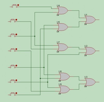

ок, същата е като ттл само 4е е цмос. ама все пак 10х
начи спасението е ЖК тригер със комбинация с логики да са върже към 11 крак на тригера и ше го помни , оба4е не знам как да го използвам, ако някой знае как да го направя да казва

Ама всъщност за къв чеп ти е да го помни?
Сега като се замисля може да се направи и с ттл-ки - или-та. Ще са необходими една шепа.
И това е само за 7 бутона. За 16 ще има една шепа чипове.

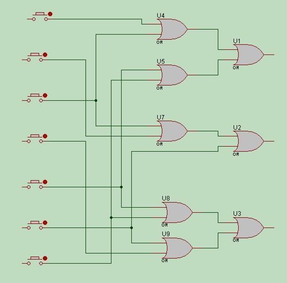

Мнение това с или е ясно таз схема на джпг е по гоод
това с или е ясно таз схема на джпг е по гоод, за 16 става , всъшност за 15 щото нулата винаги след отпускане на даден бутон се зарейда с нула , което е гоод, неутрално, нужно е да го помни 4е ако се наложи разширение на броя на бутоните да може да изписва НЕХ номер на индикациата , знам ли този модул като го направя за какво ще му потряябва на някой , регистъра има прозрачна функция , кеф ти помни кефти пуска директно , мойе да избереш команда да я запомни пак да си я пуснесх да са изпълни по късно , и така

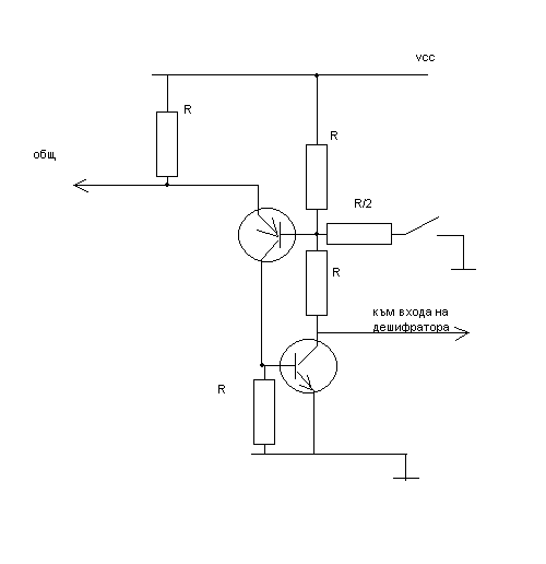

както казаха хората, такова нещо се прави с микроконтролер днес, но като ще е древно да е древно. ето направо как трябва да се направи с транзистори - на всеки бутон се слага тая схемка и си готов :D
