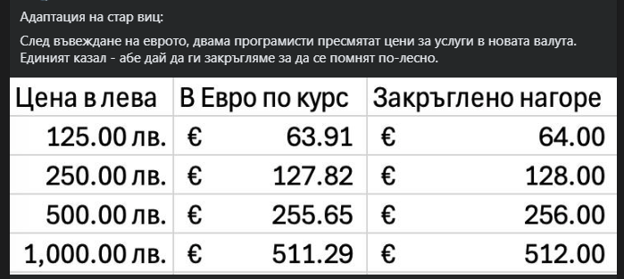

Ето така се закръглява. С хубави кръгли числа :D

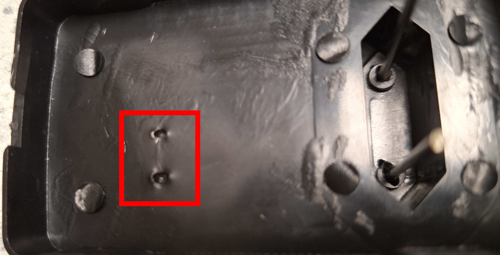

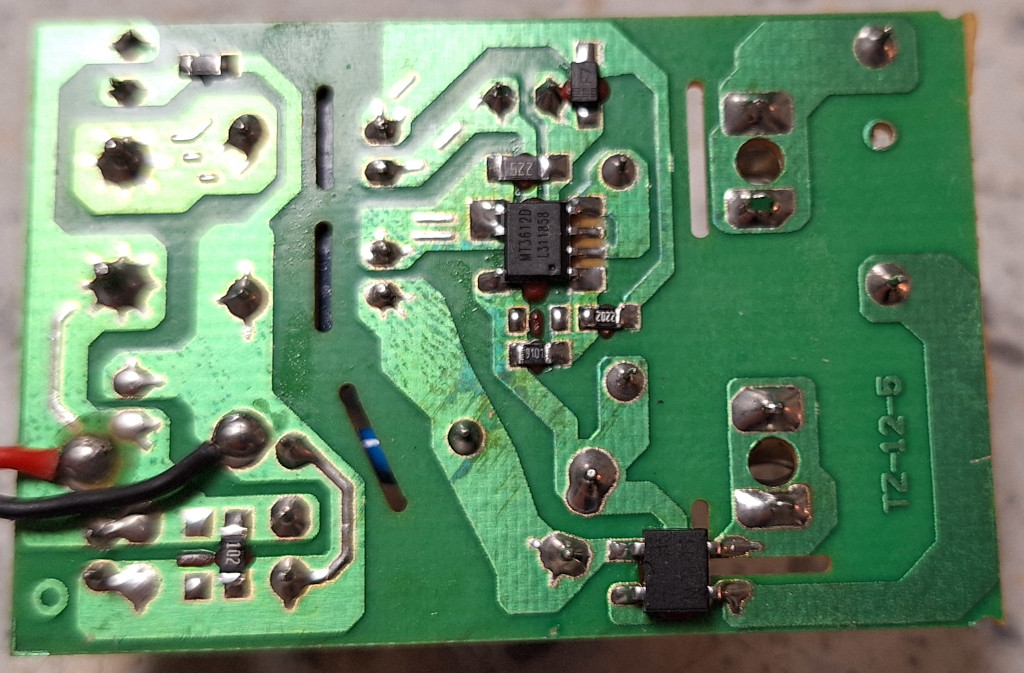

По темата: Какво нередно се забелязва на снимките? :lol:
2.jpg [ 246.03 KiB | Прегледано 3598 пъти ]
1.jpg [ 208.11 KiB | Прегледано 3598 пъти ]
3.jpg [ 97.92 KiB | Прегледано 3598 пъти ]
Някой може ли да познае какво го очаква това... лай... тоя боклук? :D

По-голямшка кофа ще ти трябва ми се чини. Иначе 300-те волта предполагам се усещат на вторичната маса.
Да подскажа: няма филтри, нито в първичната страна, нито във вторичната. Дотук нищо ново за мизерниците от чайника.
Новостта е, че не е предвидено място за такива. Доскоро поне беше предвидено място за тях, но не ги насищаха.
Вече са го подкарали съвсем по диагонал. Мизерабъли ньедни! :lol:

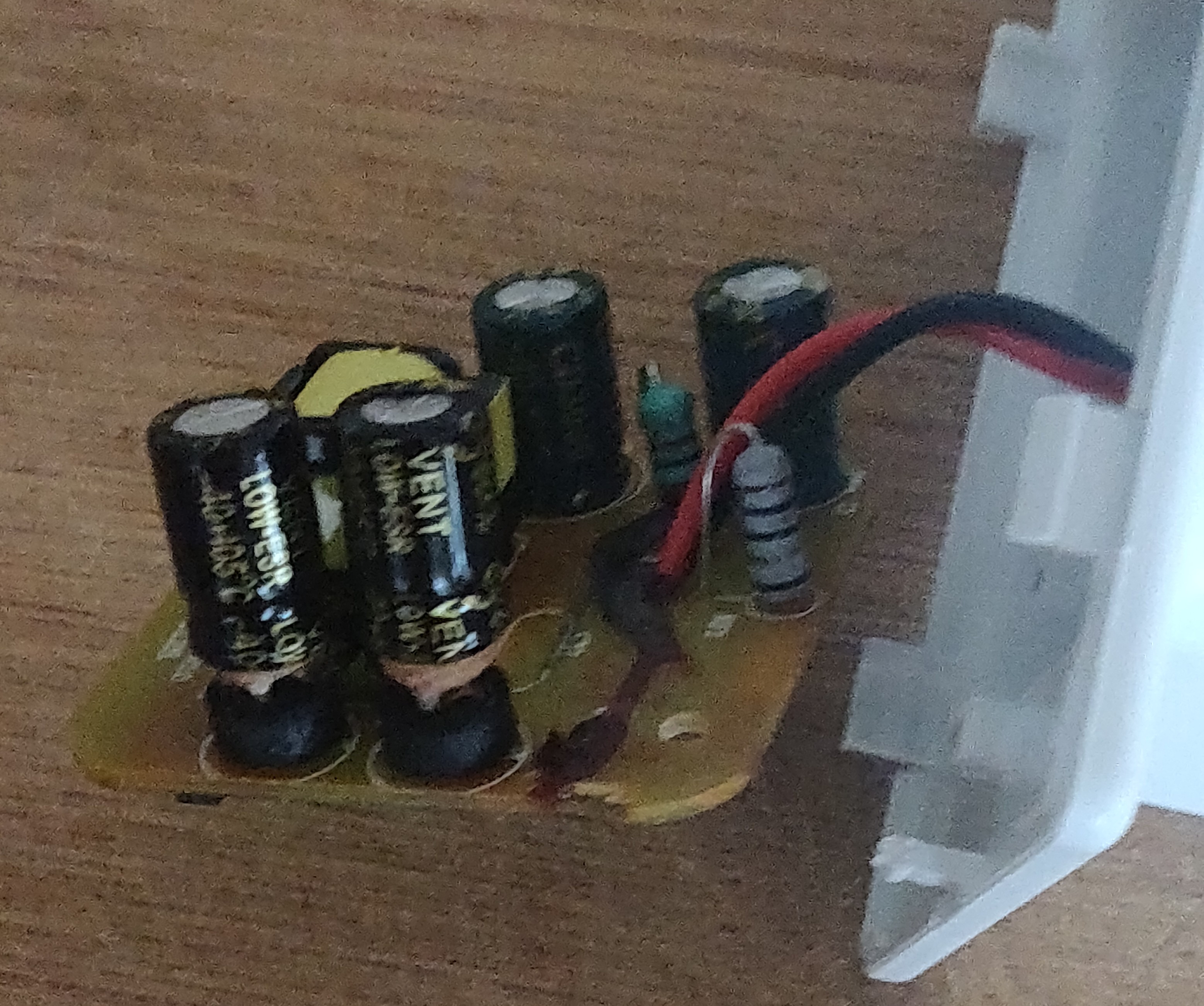

Ако не е стигнало до боклука, резултатът е кондензатори със свръх нисък ESR и оптимизиран капацитет :lol:

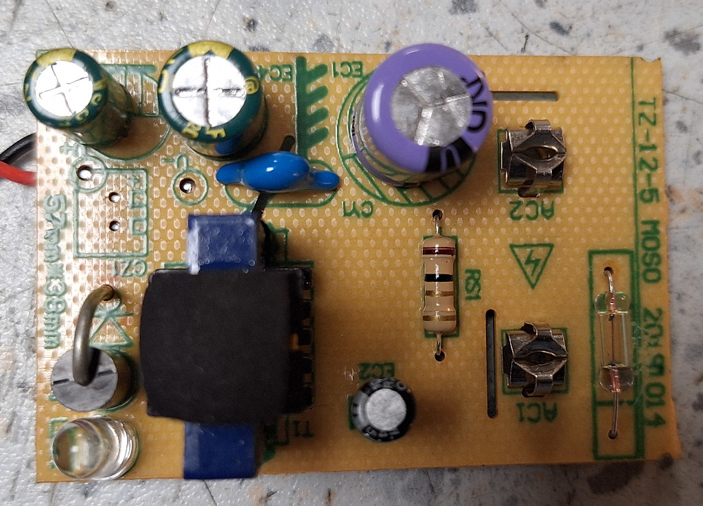

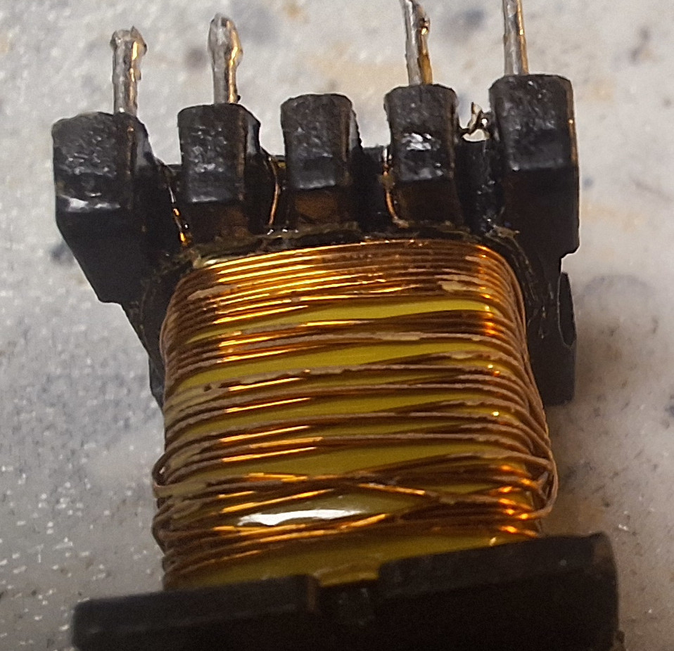

Тъкмо щях да запозная скрапта с пресата (там където отиват всички недоклатени адаптери), но ме загриза любопитство как е навит трансформатора. Изолационни отстояния и други такива.
Всякакво количество бой ще им е малко на тия.
4.jpg [ 224.47 KiB | Прегледано 3439 пъти ]
Това е вторичната намотка, снимана откъм изводите на трансформатора свързани към "топлата" част.
Грррр!!! :evil:

Всъщност пропуснах да отбележа още една дребна липса в това... нещо...
Няма обратна връзка между изхода и управлението, и вероятно изходното напрежение е "ми квот', тако'а".
Вероятно като ОВ използват намотката за захранване на чипа, но за адаптер 5V/2A това не може да осигури добра стабилизация.
