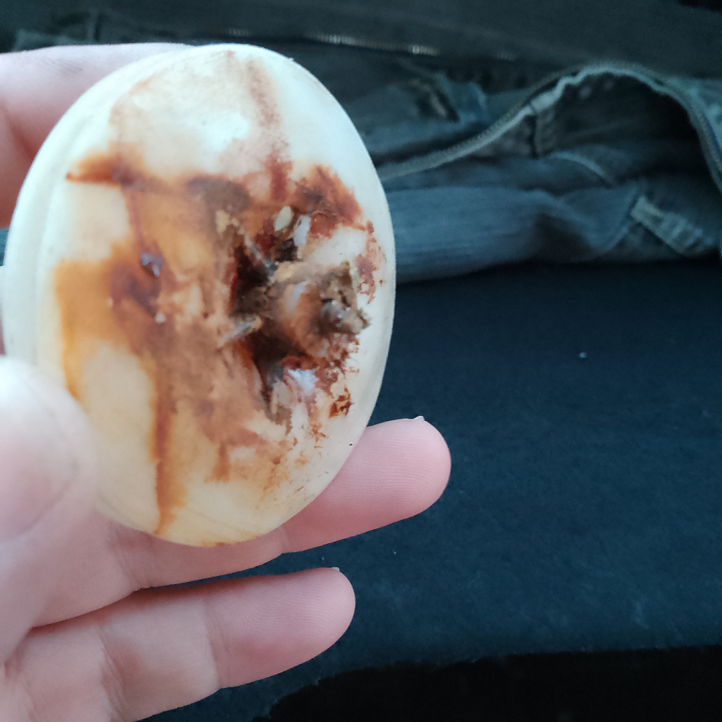

По Темата "така не се прави" ... Виждам налага се "МОДА" да се спестят 5 цента от оста на помпичка за съдомиялна (предполагам ,че толкова е разликата в цената на материала на оста , да кажем двайсетина грама желязо)
Ето това наистина може да се квалифицира като ТАКА НЕ СЕ ПРАВИ
:evil:
Ос ... От желязо ... Във вода + х/y препарати ... Защоооооо
:cry:
