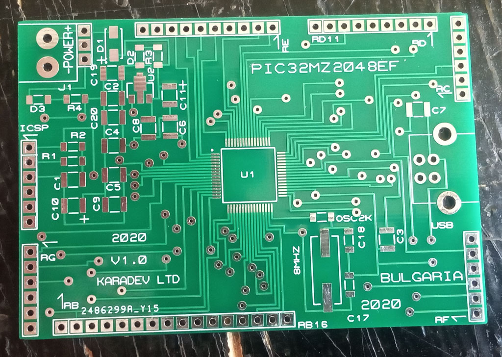

като се наложи по сериозна архитектура, директно минаваме на няколко пика в системата с платките. един сериен порт на 115200 и бичи софта яко, на 5 платковото плц следващия вариант ще бъде със процесор на всяка платка и само ще разпращам байтове насам натам, както направихме таблото. линк има на сайта. ЕКРАН 6 МЕТРА. даже с 8 килобайтовия увеличихме броя на матриците на ред 24, редовете до 16 , стана 18 квадрата :)
по сериозните архитектури след пик18 са пик 32, ама за това има време да видя първо как ще работи със този малкото 8 канално плк, след това ще мисля в следващия вариант на схемното решение за бързодействие, архитектури, обмен на данни и други. само да покажа една платка за тестов пик32MZ2048 , ся знам че не е опроводена както по ваще стандарти, ама е пробна. и ще има преработка яко :) ако иска някой като ТОНИ да ми покаже как трябва да се опроводява, ще му дам схема да видим ко ше напрай. аз съм я направил за половин ден, на вас не повече от 3 часа. щото вие сте велики специалисти, ся няма ко да са лъжем :)

аз проблем нямам да ти покажа, въпреки че не знам има ли смисъл. А преди да ти покажа да ти кажа, usb-то не е коректно опроводено, около процесора нямаш нищо от това което трябва да имаш, погледни страница 45, захранването и всичко около него е пълна трагедия ... това не е малко 8 битово процесорче, вярно не е и някой сериозен чип, но е достатъчно капризен да ти се увеличат проблемите които и с малките имаш експоненциално :)
Остави това, че е пробна и ще преправяш, това ти е оправдание за всяка една платка която показваш и аз не съм видял ни една преправена. Не знам колко пъти ти обесняваме, че така не се правят платки, че разположението намкомпонентите е важно, че самото опроводяване е важно, явно няма много смисъл, но на мен не ми пречи, един ден пък може и да решиш да слушаш, идея си нямаш колко проблеми ще си спестиш. Преди да правиш платка за нещо чети пдф-те ...
