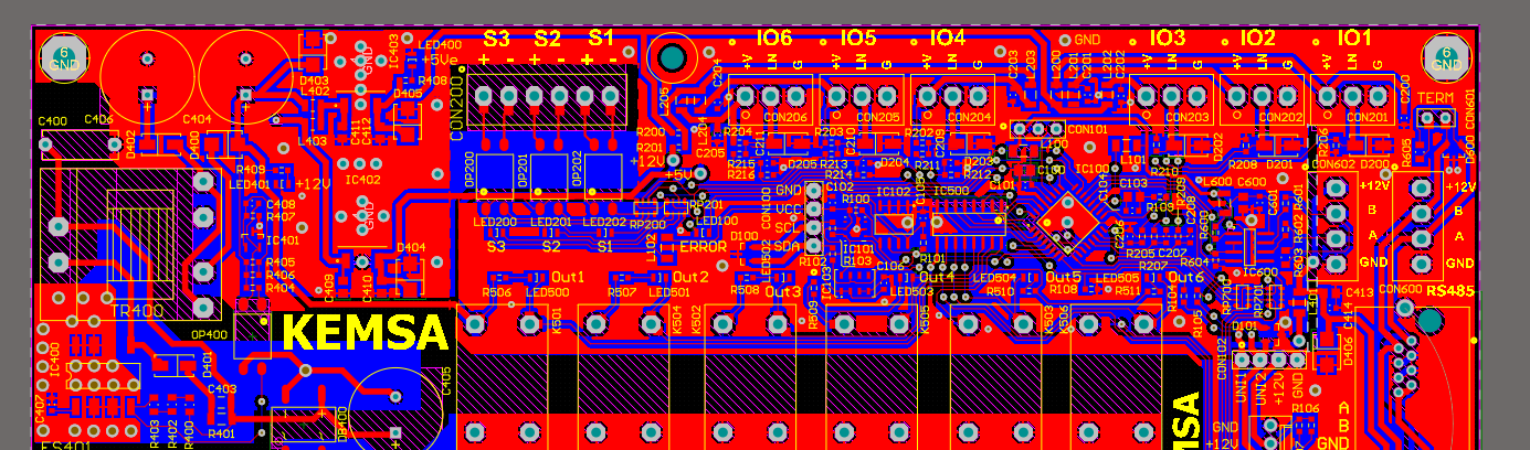

karadev написа:
...проблемите с правоъгълни следи от печатни платки са митични и не трябва да им се обръща внимание.., освен ако не работите с високо напрежение. За съжаление, някои от тези митове за дизайна просто няма да изчезнат скоро, но ние ще бъдем тук, за да се опитаме да осветлим истината.[/b]
да ако не работиш с големи тоци, или нещо в гигахерцовият обхват може и да не се кахъриш толкова.
но има друго, където има прави ъгли се получава недобро ецване или преецване остават киселинни капки и т.н. и проблемите ще те поболеят , особено ако имаш многолойна платка... зависи кава платкаджийница ползваш.
не ми изглежда да ползваш най-реномираните платкаджийници....
и вместо да скачаш и да ривеш, вземи и се поучи от хора с по-голям опит. те нито ще ти вземат клиентите, нито ще ти подбият цените...
ако това не може да го разбереш - какво повече да си говорим...

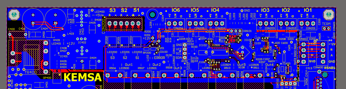

Мнение Re: платките за двата плц модела пристигнаха :)
Това дето си го сътворил е в стил ТНТМ 80 те години. Тогава на такива неща им се радвахме и от такива изпълнения са митовете че на електрониката не може да се разчита за надеждност.
Нямаш добре опроводена земя. Отделно че процесора трябва да е опроводен с полигон чиста земя.
При това опроводяване всяко по сериозно смущение ще може да създаде проблем. Или ще ти се ресетне процесор, или част от паметта ще си смени съдържанието, може да очакваш всякакви непредвидими ефекти от процесора. Отделно мога да се получат фалшиви сигнали, шум и какво ли още не.
Днес се държиш по цивилизовано и ще ти кача пример за опроводяване точно на PLC.
Забележи че bottom се ползва най вече за земя. Виж как е оформен контура на земята.
Различните участъци на захранването се разделят с дросели.
И с това отношение към четенето няма да я бъде работата. Това дето си го направил е прототипна платка. Става колкото да видиш че нещо си там работи. Или за нещо дето е много неотговорно.

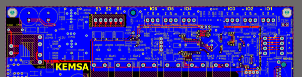

MYXATA написа:
Acid traps, не е такъв голям проблем при правите ъгли, виж при острите често води до прекъсване на пътеките. Примерно това е класическа грешка, която много опитни инженери допускат
Все си мислех че Acid traps е проблем на старите оборудвания. Спазвам го ако платката ще се прави в селектра да кажем. Избягвам го и когато ще се прави в читава платкаджийница но пътеките са на границата на възможностите им.
Аз лично не съм имал проблем от такова естество, макар че само преди 10 тина години прочетох за проблема и оттогава се съобразявам с него.
