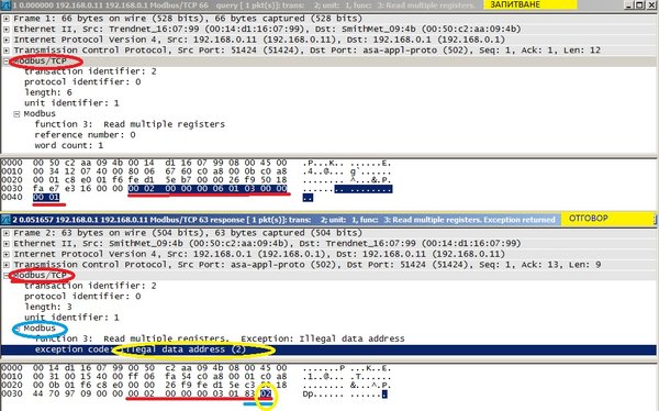

ПРОБЛЕМЪТ е, че на всяко запиване реалното устройство отговаря с код 02, който снифера разпознава като „Ilegal data address“. (А със симулаторите няма проблем)

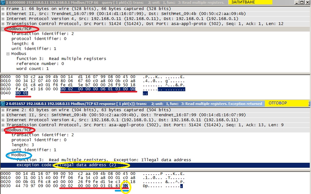

Ето картинка от снифера:
На картинката гораната половина е запитването – тук съм подчертал Modbus tcp частта от фрейма (пробвал съм различни UnitId – примерът е с 1, както е в IP).
В долната част е отговора: с червено е Modbus-tcp, с синьо е само Modbus частта, а със жълто е резултантния код (02) – който снифера го разпознава като „Ilegal data address“

А ти сигурен ли си че на този адрес у-вото предлага регистови данни ?
От tracelog-а се вижда че у-вото ти вероятно е Smith Meter с OpenModbus/TCP ,
погледнах този Smith Meter® microLoad.net и се оказа че : HOLDING REGISTERS
- Function 3,6,16 table: Start Address: 3584
виж дали проблемати не е от такова естество :!:

Да, благодаря - така се оказа - дължината на заявката, с която съм питал, е била грешна.
