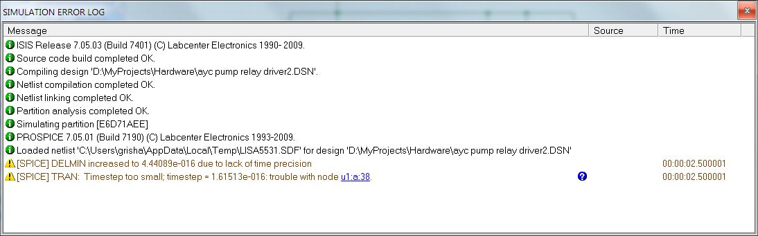

Ако някой знае кво се случва да се обажда. :( Пускам симулацията, няколко секунди върви нормално, и след това, изведнъж спира и изплюва това:
proteus_error.png [ 53.33 KiB | Прегледано 4838 пъти ]

Е дай цялата картинка де, той Proteus понякога е малко претенциозен, лека модификация на схемичката може да помогне (махни това което му пречи или го промени, евентуално симулирай "на части")

Мнение Re: Идиотска грешка в Proteus
Това се случва поне при мен когато се опитвам да щракам някой компонент с по висока честота или времена които са по малки от зададените му .. Примерно при мен се случи като симулирах димер със симистор ... пусках му прекалено кратък импулс и ревеше така .

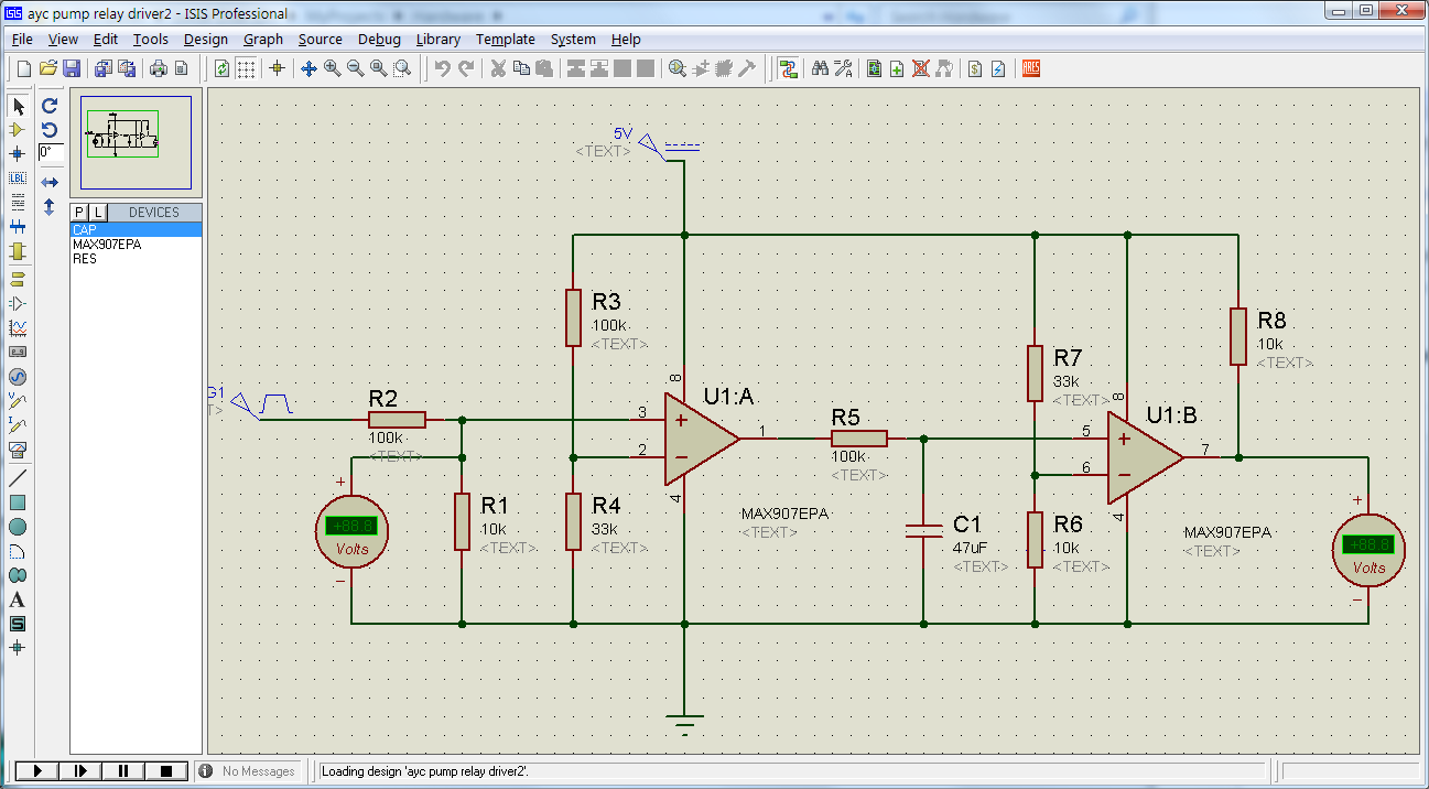

ето го цялото нещо
ayc pump relay driver2.zip [11.52 KiB]
245 пъти
rd.png [ 102.21 KiB | Прегледано 4753 пъти ]
Мисля че проблемът се състои в това, че компютърът ти е твърде бърз и някоя функция за отчитане на време връща 0 или много близка до нула стойност. Ако това се ползва при скалиране съответната функция ще гръмне при делене на нула.
Може и да греша естествено, но пробвай да си забавиш компютъра 10-ина пъти и виж дали пак ще гръмне по същия начин, ей така за проба.

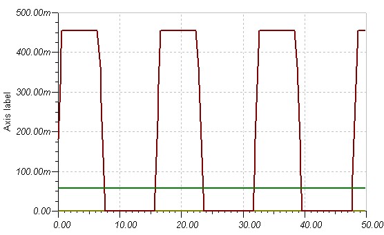

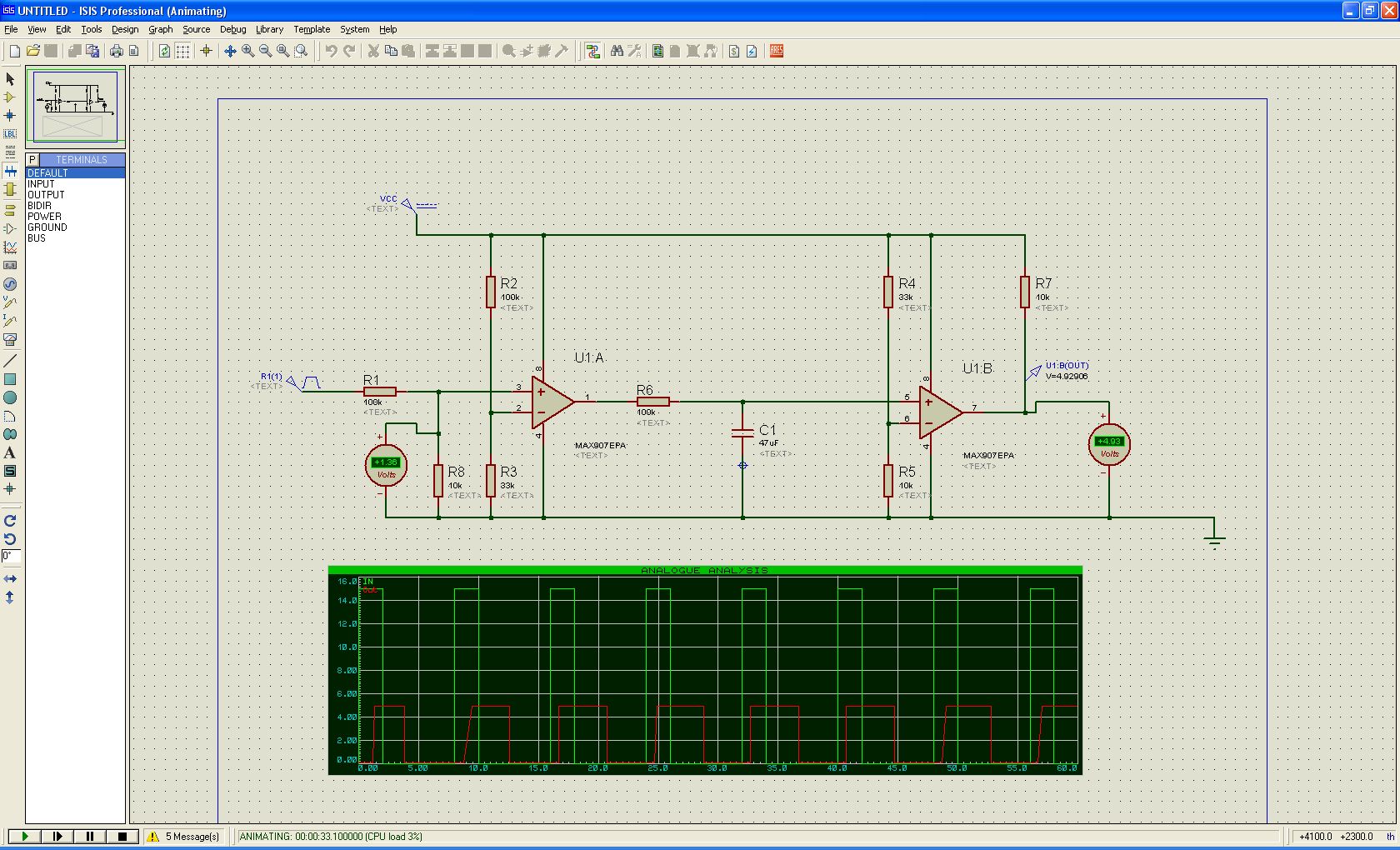

test1.jpg [ 325.93 KiB | Прегледано 4648 пъти ]
Пет Окт 28, 2011 7:27 pm
Рек, ети ти един резултат с трапец на входа - не знам какъв ти е сигнала де. :)
едит 1: сори за първата картинка - грешка в схемата...
едит 2: Рек, тая схема няма смисъл - тя напрактика няма обратна връзка :) така както обратната връзка е вързана директно с Vcc какъв и е смисъла.
едит 3 : Tina8 показва това ... А тя си е окрасен Pspice (зеленото е изхода)
rek_test2.jpg [ 36.05 KiB | Прегледано 4634 пъти ]
