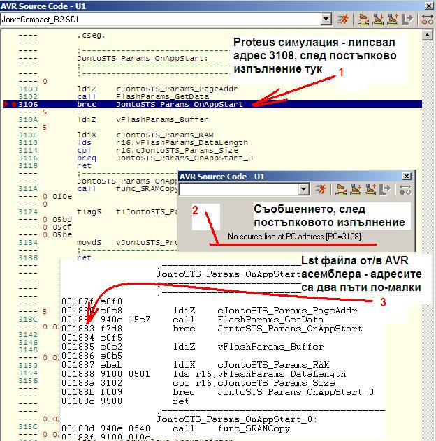

Забелязвам и следната странност: в лист файлът адресите са два пъти по-малки от в симулатора Proteus (вероятно са в думи, а в симулатора - байтове).
Не знам дали това е причина, но симулаторът се оплаква, че не намирал някакъв адрес.
И то се оплаква при постъпково изпълнение (или, случвало ми се е, при натискане на бутона за пауза на симулацията)
Прилагам картинка - първите две отбелязки са от симулатора, а третата - от Лист файла в асемблера
NoSourceLine (PC=3108).JPG [ 104.76 KiB | Прегледано 2277 пъти ]

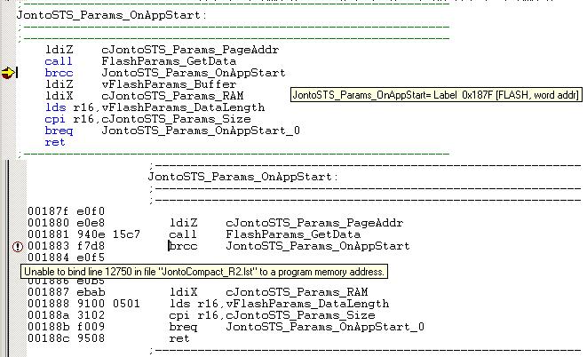

Още една картинка - тоя път през AVR studio и указан Proteus като симулатор (предното е в "чист" Proteus)
спряно е на точка на прекъсване - вижда се асемблера и лист файла - има hint-ове :)
AVR studio address error.JPG [ 69.2 KiB | Прегледано 2274 пъти ]
