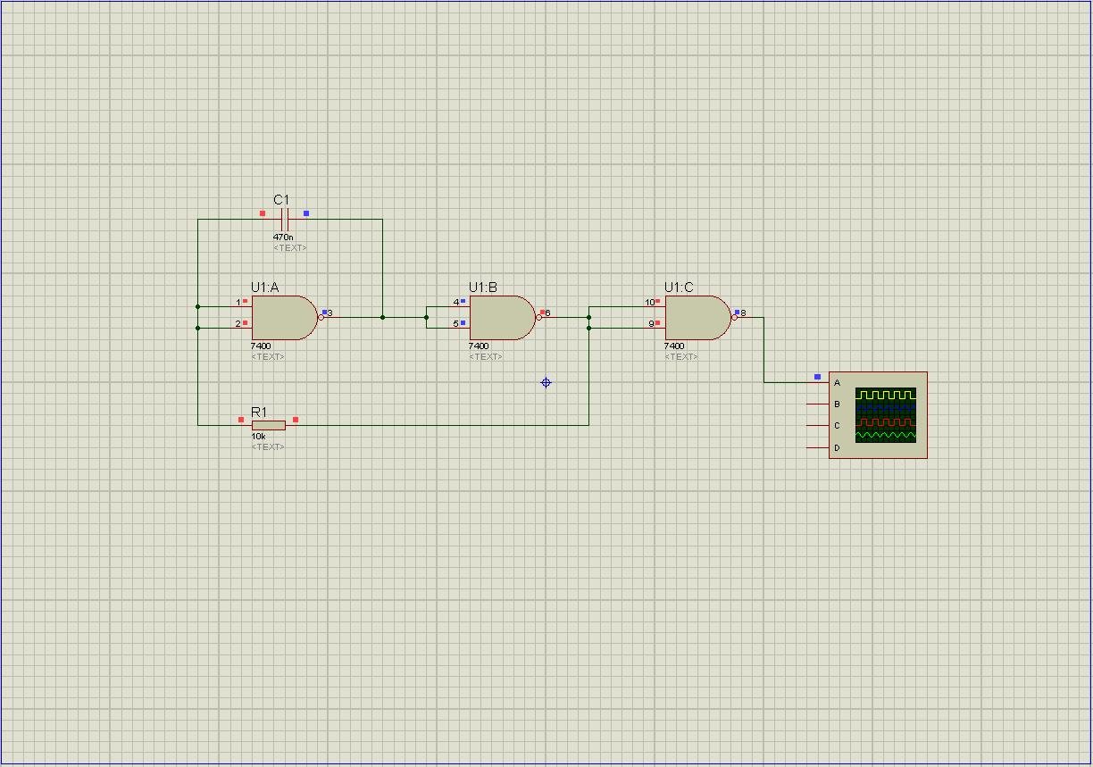

Създадох едно усилвателно стъпало на което мога да променям дълбочината на обратната връзка, в дебелите книги пише че когато положителната обратна връзка е достатъчна да отпуши транзистора трябва да започнат генерации...
За сега се справи добре.. абе някой неща ги може ама нещо аз лично го имам като забавление не като нещо сериозно... :P
Но все пак за да не бъда голославен прилагам доказателство
Ето тая схема съм я правил 1000 пъти и е работила без проблем..
Реализирам я с симулатора и трънки и глубинки схемата не осцилира, сега на кое да вярвам незнам..

Това че горната схема не осцилира - вероятно е проблем на задклавиатурното устройство. :)
Ми да намали R1 на 680 ома и да види пак. :wink:

Вие сте се издухали с тези контролери! :D
Я си припомнете правилната схема!
http://www.cs.prophex.com/Course%20II/T ... kol-09.doc
И намали резистора под 1К(примерно 470 ома), сложи капацитет от типа REALCAP ... и най-вече се въоръжи с търпение - успех! :D
