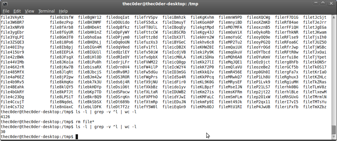

Линукс потребител съм от доста време и не съм забелязвал тези проблеми за които говориш. За да не говоря напразно - направих малък тест:
генерираме си i на брой фала в /tmp/
#include <stdio.h>
int main ()
char buffer [L_tmpnam];
int i = 2048;
FILE *fp;
while (i) {
tmpnam (buffer);
fp = fopen(buffer, "w");
fclose(fp);
i--;
return 0;
Стартирам 2 пъти файла.
ls -l | grep -v ^l | wc -l
ми дава 4126 файла (все пак има и друг боклук там). Команда ls, минава за под 1 секунда!
rm file*
, също се изпълнява много бързо и резултата е 4096 изтрити файла.
temp.png [ 165.31 KiB | Прегледано 2838 пъти ]
