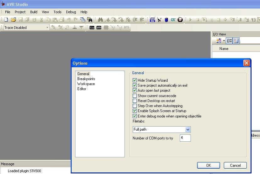

Кодът е писан на Image Craft, без оптимизация, гледах едни настроики в АВР студиото, но мисля, че не е от тях. Това са те:
Picture.JPG [ 54.28 KiB | Прегледано 1354 пъти ]
