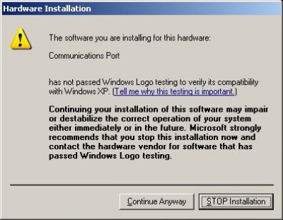

Ама сигурен ли си че не пищи за сертификат? Щото аз имам един подобен inf на ST, ама бозата квичи на него. Не че не минава, ама клиента го тресе темата за сигурността и не дава да се инсталира нищо което противоречи на концепцията му... :evil:

Ми по принцип ако при теб на XP не пищи, не би трябвало и на другите да пищи. Ако изкарва оня тъп джам че не си сертифициран, бла,бла и те пита искаш ли да продължиш.... начи не става :(
Щото ако не е сертифициран... не ми трябва :(

Значи пак се връщам на изходна позиция по тоя проблем. И микрочипския inf фаил не е сертифициран под XP.
Някой има ли inf-че за CDC (емулация на RS232) дето да не дава тая свинщина: :evil:
error.jpg [ 29 KiB | Прегледано 5005 пъти ]
