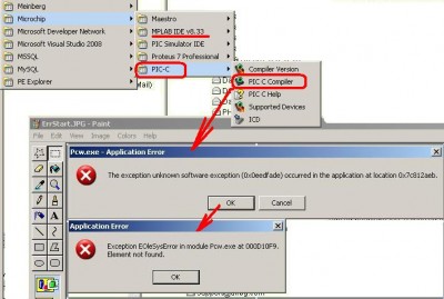

Може ли да ми разясните някой неща? Как да проверя коя версия CCS съм сложил и дали е кракната? Инсталнах си тази, за която има линк по-горе. Не искам след 30 дни да ми се преебе.
Чет Юли 23, 2009 8:53 am
Мнения: 2017
Местоположение: Котел
E, хайде малко повече да гледаме и тогава да питаме ;) В старт менюто има и иконка PIC-C->Compiler Version.
Чет Юли 23, 2009 8:56 am
Регистриран на: Съб Окт 21, 2006 6:39 pm
Мнения: 76
milenjs написа:
E, хайде малко повече да гледаме и тогава да питаме ;) ....
Гледах, но два пъти подред стана проблем с някаво ОЛЕ, вероятно някоя контрола се сгъбва.
(Впрочем, ако мислиш, че е по-добре, мога да прехвърля поста си на ЛС или да отворя нова тема?)
Хронология е:
1. Имах инсталиран MPLab 8.10 и остатъци от някакво старо CCS (вероятно 3?).
2. Инсталирах CCS 4.084 (по препоръката от тук).
3. CCS тръгна, пробвах нещо съвсем просто (щото за пръв път пускам C)
4. Стартирах MPLab - ОК
5. Малко по-късно (час) провах CCS - даде грешката от цитирания файл.
6. Деинсталирах и пак инсталирах CCS - не се оправяше.
7. Изтрих всичко свързано с CCS и PICC от регистрите
почти повторих т.т. от 1 до 5 и тръгна, но след това пак сгъби по същия начин:
8. (~ т.1) Инсталирах новия MPLab 8.33
9. (= т2.) Инсталирах CCS 4.084 (по препоръката от тук).
10. (= т3.) CCS тръгна, пробвах нещо просто
11. (= т.4) Стартирах MPLab - ОК
12. (~ т.5) провах CCS - даде грешката от цитирания файл.
КАК ДА РАБЕРА КАКЪВ може да Е ПРОБЛЕМА?
Какво да направя?
ПП
Спомних си, че при второто инсталиране направих RAR преди да стартирам каквото и да било - сега проверих файловете от RAR-а и тези, които в момета са в C:\Program Files\PICC - НЯМА РАЗЛИКА , т.е. проблемът е в някой компонент (библиотека?) на друг продукт или Win, или регистрите :).
ErrStart.JPG [ 56.27 KiB | Прегледано 4236 пъти ]
