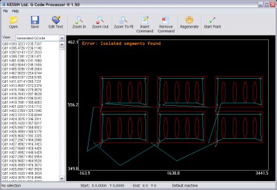

Ето и от мен - конвертор на DWG и DXF файлове в G код. :)
gpro.jpg [ 261.08 KiB | Прегледано 2580 пъти ]
