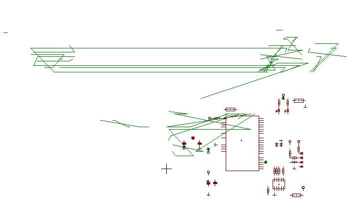

Та начертах си схемичката на Иигъл, направих и платката, обаче се наложи да мирърна цялата платка...
Иигъл-а изпищя че това не може да го направи защото това не е позволено във фрии версията.
... Намерих крак.. кракнах.. мирърнах... и всичко се строши.
Файловете ми за схемата и платката са развалени? (ERROR 292..)
По принцип платките които си правя са достатъчно малки да се поберат в пространството дадено от фрии версията.
Махнах крака с надеждата, че файловете ми ще се отворят, но уви.
Въпроса ми е има ли чалъм да си ги оправя? (че голям зор.. не ползвам ауто рутер-а :cry: )
Съб Юли 28, 2007 11:57 am

Мирърването ми трябваше още преди да съм рутирал. Исках цялата платка да я обърна, за да не правя пистите на топ леър-а ами на долния. Станалото станало... въпроса е сега как да поправя издънениете(пиратски) файлове.
@Sonic точно такава програмка ми трябва, но работеща 8O
С тази която си качил поправя лицензията на файла, но го оплита доста сериозно (виж прикрепения файл).
пс - ползвам Иигъл 4.16r2
eagle-fixed-sch.JPG [ 24.04 KiB | Прегледано 4124 пъти ]
