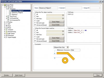

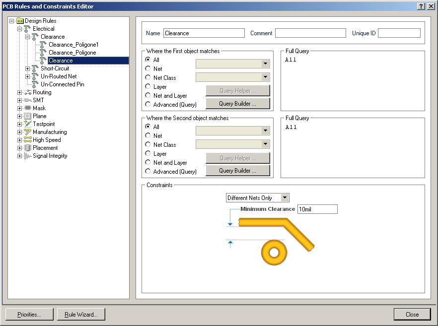

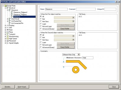

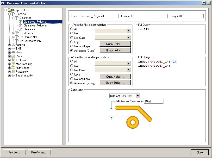

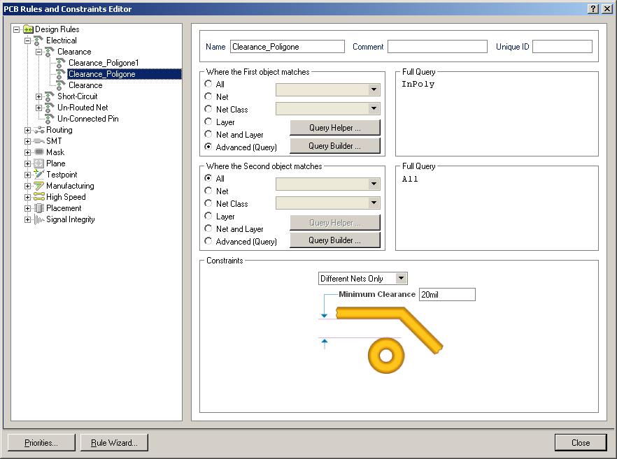

Ето ти конкретен пример:
1. Задава общ клиренс 10mils, за всички връзки на платката.
2. Задава клиренс на ВСИЧКИ полигони спрямо ВСИЧКО друго 20mils.
3. Задава клиренс на ВСИЧКИ полигони към две определни връзки 25 mils.
Обърни внимание на преоритетите на правилата.
По принцип нещата могат да се конкретизират до безкрайност. Можеш например InPoly, да го комбинираш (с And) с конкретен нет (или пък слой), така това правило ще важи само за полигони на този нет (или слой.). Или пък да укажеш различни типове връзка към падове на различните полигони (солидно или с пътечки).
Абе с рулза можеш да въртиш всякакви гъдели и особенно при многослойни платки се правят големи фокуси. Имай предвид обаче че всичко това влияе на скоростта на AutoDRC то.
