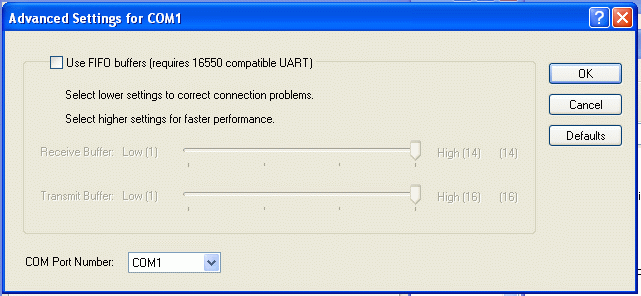

Изключи хардуерния буфер и ще се оправи.
(ХР иска да си с администраторски права.)

Ако говориш за това (картинката долу) - изключен е ...
Clipboard01.gif [ 28.03 KiB | Прегледано 3806 пъти ]

странно... би трябвало да работи нормално, т.е. да ти даде най-много още 2-3 знака при големите скорости
не е хардуерен проблема, нещо във софтуеризъма е.
