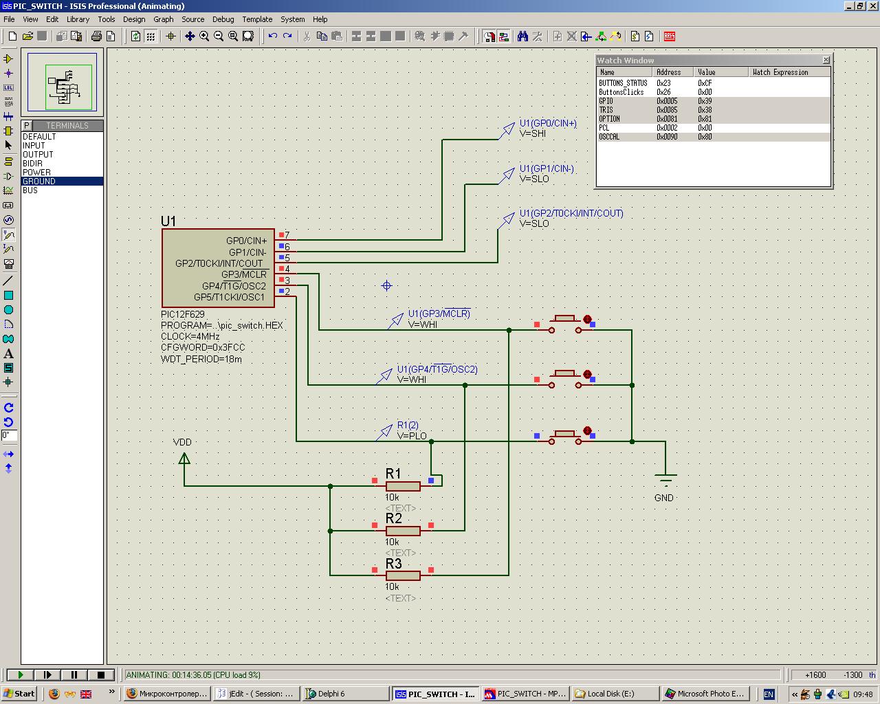

Не мога да разбера, защо промяната на състоянието на някои вход, не се отразява в GPIO регисъра. Ако първоначално входа е подпрян към VDD или GND, състоянието на съответния бит в GPIO е точно, но ако го променям по време на симулация, бита в GPIO запазва началното си състояние.
Конфигурацията на PIC-а е следната:
__CONFIG _CPD_OFF & _CP_OFF & _BODEN_ON & _MCLRE_OFF & _PWRTE_ON & _WDT_ON & _INTRC_OSC_NOCLKOUT
Не съм работил досега с Proteus и не мога да разбера къде бъркам. Модела на резисторите е DIGITAL.
