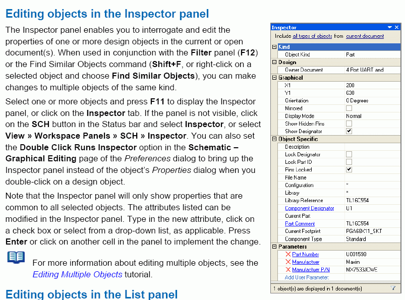

Аз се инатях да мина от Protel 99SE на Altium Designer 6, обаче обстоятелства ме натискат да го направя вече. Не съм навлязал доста навътре защото няма проект
който да трябва да правя и сега само се бъзикам. Например не открих задаване на пропери на елемент на глобална основа както го има6е при 99....
Не знам защо, обаче много от хубавите работи на 99SE ги изоставиха... :(
Има глобално задаване. Само че става малко по-иначе. Виж картинката
Виж в папка Help в инсталационната директория на Altium. Там трябва да има множество .pdf. Търси там. Има доста полезни туториалчета...
dxp.gif [ 63.01 KiB | Прегледано 1362 пъти ]

ex-man,
Намерих го това, обаче са го направили 100 пъти по сложно от на 99SE
