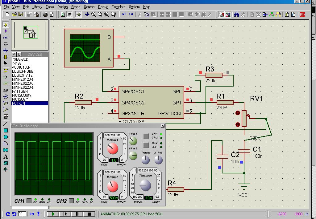

Мнение Проблема е решен
Разбрах за какво е това! Просто нех файла трябва да бъде в директорията на протеуса :wink:
sim.jpg [ 139.81 KiB | Прегледано 2053 пъти ]
