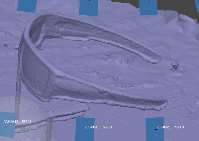

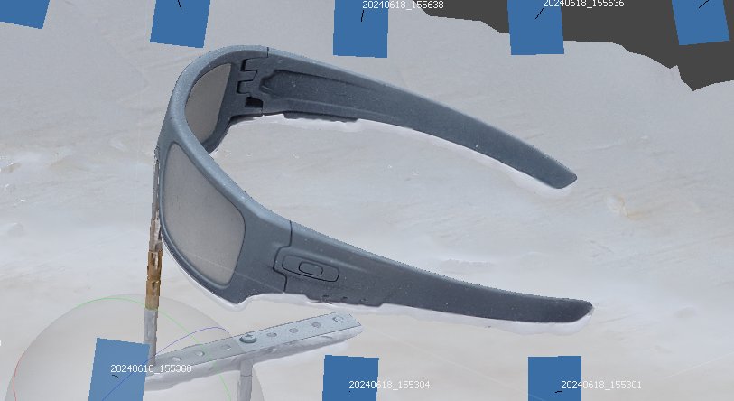

Palavrov, ти с тоя софт имаш ли някакъв опит ? Вече 4-ти сет снимки качвам, но изпозлвайки дефаултни сетинги нещо не се получава. Първия модел му липсваха точно детайлите които липсват и от мобилното приложение, втория нещо се счупи на генерирането на модела, но ако съдя по точките които беше намерило и там щяха да липсват тия детайли, сега ще видим тоя четвъртия как е. Промених малко ъгъла на едното снимане, смених цвета на очилата, сега не са флат цвят а са текстурирани .. да видим но не съм голям оптимист :)

Модела нещо доста крив, иначе като го текстурира става, ама мен ми трябва модел читав ... това настройки ли са, що ли ... снимките ли са куци ... гледам има опция за маска, ссега калибрирах камерата, ще направя ново разпознаване да видя дали ще има разлика после и маска мога да сложа в-у генерирания обект ама ...
Ами не съм се занимавал обаче горе долу имам идея защо са ти кофти резултатите т.е. защо не са перфектни. Всичко е заради едноцветната повърхност. При нас най голям проблем беше с черната коса на африканците. Общо взето нещата се оправят като добавихме един "лазерен" прожектор (т.е. няколко такива от различни ъгли) с който прожектирахме решетка т.е. цветен шум върху едноцветните повърхности. Разликата беше впечатляваща. Ако имаш шарени очила или пък можеш да прежалиш едни и да ги нашариш с нещо отгоре - най добре на някакво каре - може да получиш по прилични резултати. Важното е да е едно и също на всички снимки. Снимане от различно разстояние също може да помогне - особено за по фините детайли които са скрити.

Ами аз едни ги овапцах, сега са тъмно сиви на точки, освен да хвана четката/маркера и да нарисувам решетка.
П.с. сега като се замисля мен не ми пречи и да ги сканиран на части.

Абе не особенно успешно. Снимах по отблизо за да има повече пиксели, но все така точно където ми трябва точен модел го омотва, това е от долната страна на модела. Мисля да направя един скан главата надолу, т.е. тази част да е от долу. Иначе генерирах модел и по него напаснах извивките на солидският модел, това горе долу го докарах. Не знам дали на телефон с лидар няма да е по-добре, нали не съм Епъл фен ...
