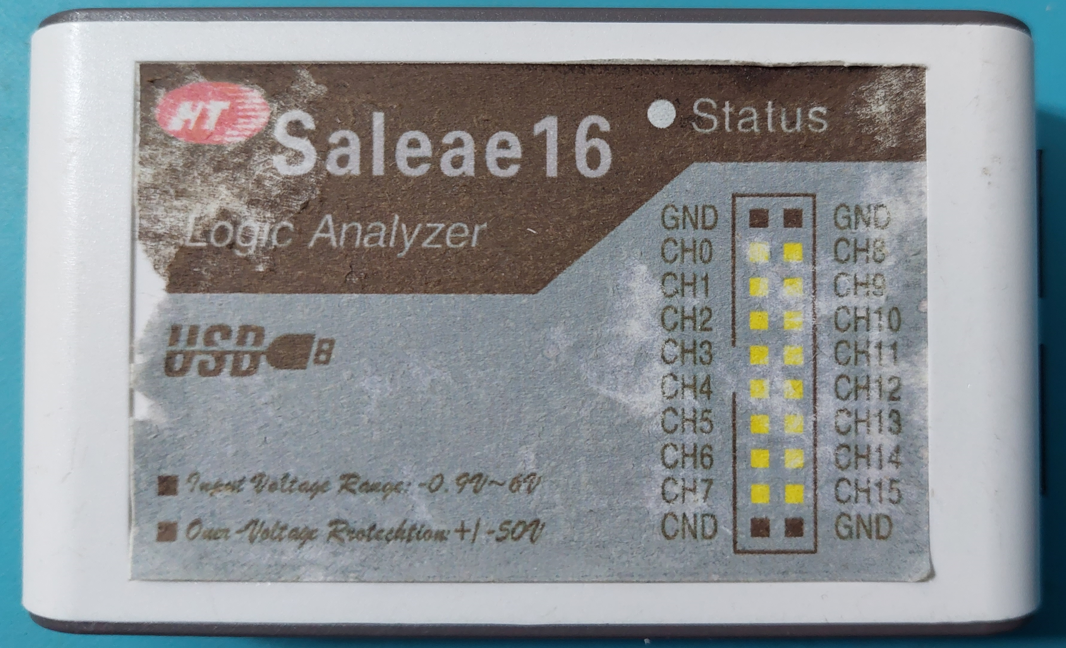

Един колега напусна и ми остави един анализатор.
На пръв поглед е SALEAE 16 - поне тва пише на табелата му .
Но предполагам е някакво менте щото поразгледах нета и такова нещо не намерих.
На саита на оригинала има доунлоад - въпроса ми е дали това ще бачка с тоя оригинален софт след като е менте?
20231208_195838.jpg [ 1.74 MiB | Прегледано 4236 пъти ]

Ами освен да опиташ, те си ги познават по нещо, и новите ментета май пак успяват да го излъжат, но това е старо менте и може биу ще работи само със стари версии на софта.

https://www.saleae.com/downloads/
Съб Дек 09, 2023 12:27 pm
Мнения: 4950
Мнение Re: SOFT за логически анализатор
Misla ne e mente, prosto e star

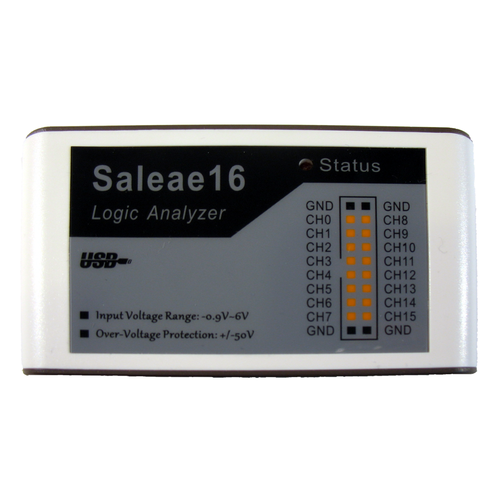

Заслужава си да се опита и sigrok: WayEngineer Saleae16.
Wayengineer_saleae16.png [ 747.79 KiB | Прегледано 4200 пъти ]
