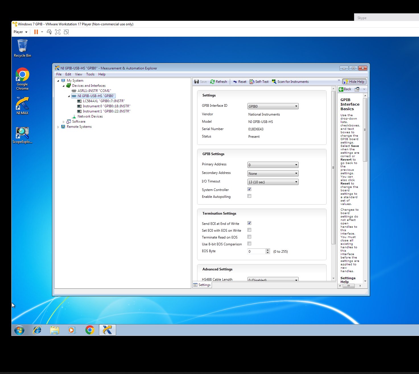

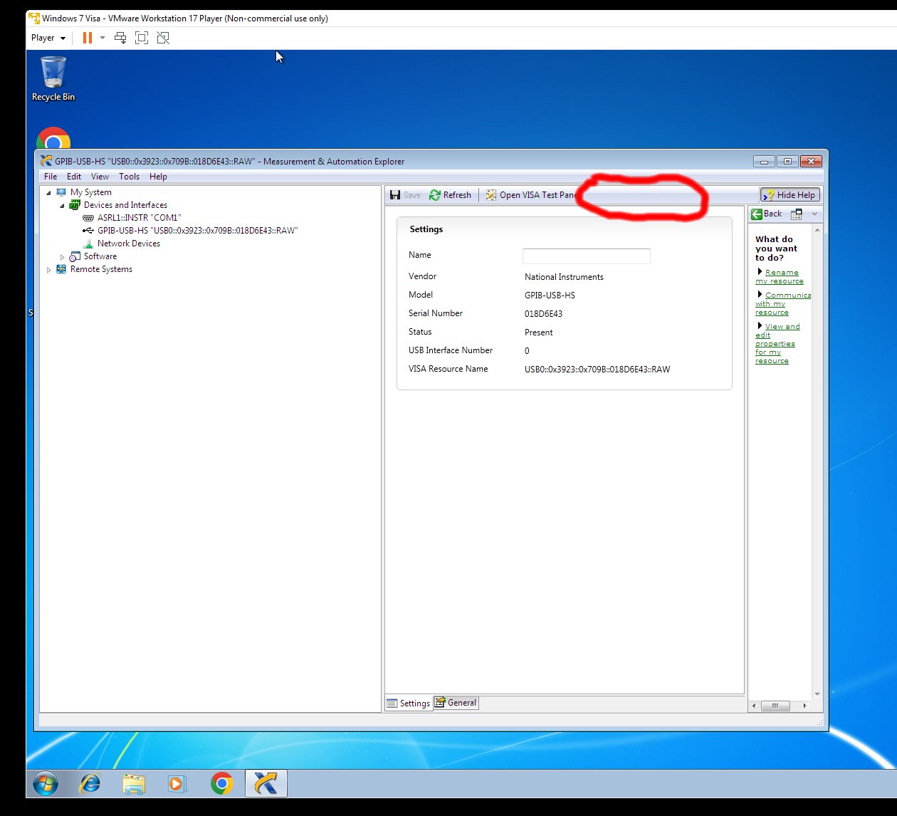

п.с. ето каква е ралзиката в NI MAX ако се инсталира въпросния inf файл който се генерира с уизарда, изчезва опцията за детект на инструмент, и няма никакъв наичн да се върне. Това е докуентирано в NI, но нито един от споменатите начини да се оправи това не работят, та затова си мисля, че тоя inf файл е за някакви други нужди и просто тия от NI са го описали заблуждаващо.
