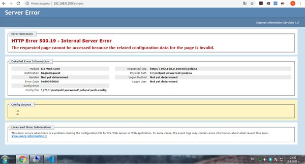

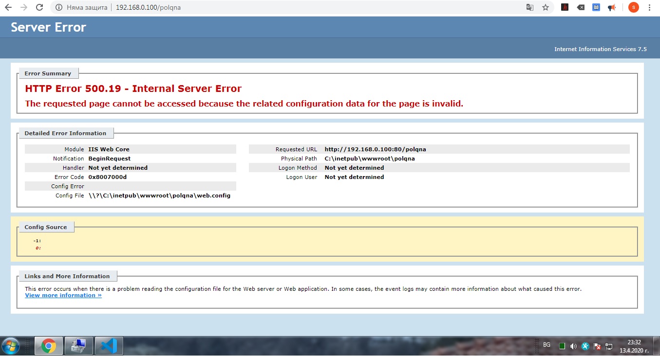

Мнение Re: IIS 7 настройка
Не мога да го настроя тоя ISS нещо :(
проекта се казва polqna
изкарва тази грешка. Четох че проблема е конфигурационните файлове. Даже ми показва в кой и на кой ред. Обаче в случая на ред 0 и то не поше какво е грешно.

Я покажи какво има в : C:\\inetpub\wwwroot\polqna\web.config
Проекта ти на .NET ли е или имаш прост html ? Ако е, с коя версия е?

Струва ми се, че проблема ти е в web.config. Нещо пипал ли си по него? Виж дали ползва вътре rewrite модула. Ако да - инсталира се отделно този модул в IIS.
Пусни я тая поляна с default-ния web.config, би трябвало да го копираш от c:\inetpub\wwwroot в поляната. Трябва да тръгне да показва страници, макар и с евентуални грешки от ненастроен web.config.

Прочети и за aspnet_regiis.exe -i командата . Обикновенно IIS се инсталира допълнително , и тъпите майкрорсци не пускат регистрацията на фреймворка в IIS-а. Това става или ако "преинсталираш" фреймоворка или ако пуснеш горната команда съответно от директорията на инсталирания фреймоворк.

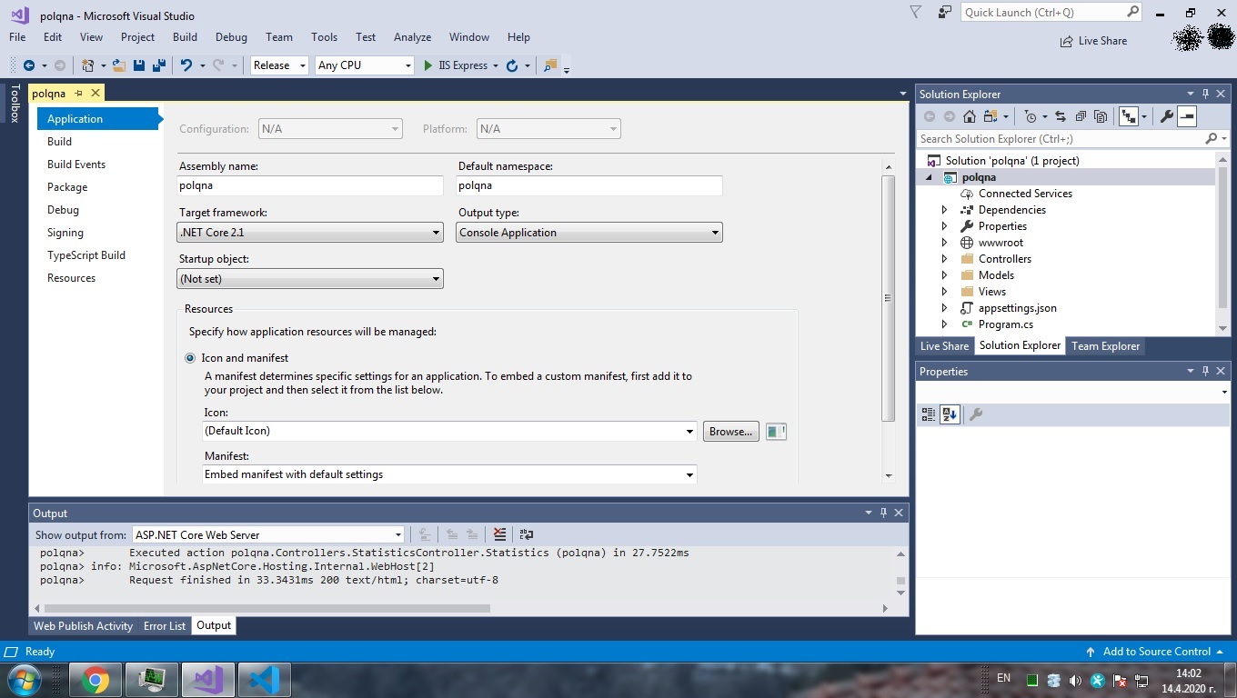

.NET CORE 2.1
aspnet_regiis.exe -i това го пусках уж се иснталира нещо...
web.config не съм го бутал ама неще.
Прости html-и работят нормално.
proekta.jpg [ 231.84 KiB | Прегледано 8756 пъти ]

Май малко си са самонатаковал с .netcore това тръгва с мноого псуване и кликане.
https://docs.microsoft.com/en-us/aspnet ... etcore-3.1
това е за настройката,,
Иначе ако искаш пребилдвай се за нормален фереймворк примерно 4.7 или каквото ти е удобно и по-лесно се пуска за деплой на IIS.

Мерси. Стана. Направих проект на фреймуорк 4.7 и тръгна. Core не ми трябва. Не съм видял, че може на фреймуорк да бъде.
