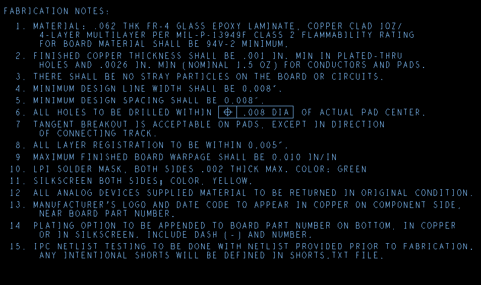

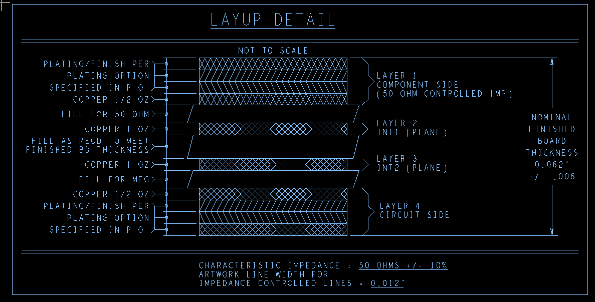

интересен кит...
няма схема, ама има гербери. некадърни.
за първи път виждам така описан стекъп
AD8352 stackup.PNG [ 33.97 KiB | Прегледано 5215 пъти ]
AD8352 Fab Notes.PNG [ 39.75 KiB | Прегледано 5215 пъти ]

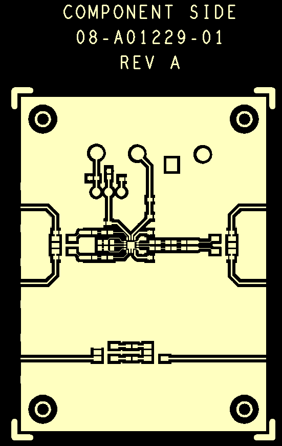

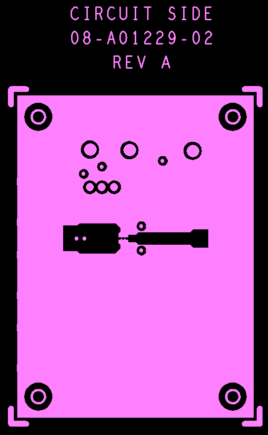

двата външни слоя, за ориентация
AD8352 L1.PNG [ 23.39 KiB | Прегледано 5215 пъти ]
AD8352 L4.PNG [ 17.55 KiB | Прегледано 5215 пъти ]

Много благодаря, оценявам помощта. Картинките от Дедо Боре вършат идеална работа.
Чипа го ползваме много отдавна и въпреки че е шумен за съжаление няма нищо по ново от Аналог или ТИ което да работи по добре при същата цена. Гадините го знаят и не се напъват да правят много много нови неща
Този път стака на платката е малко изчанчен с много тънък и евтин диелектрик под усилвателя и исках да видя какво точно препоръчват за всеки случай.
