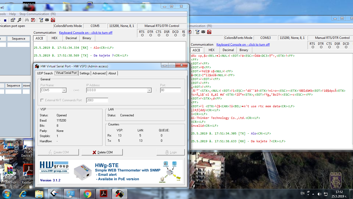

Искам да направя TCP сървър. Порт 80. Уж тръгва COM5 . Отварям COM5 с терминална програма. ОК. От самия комп като напиша в браузъра 127.0.0.1 ми праща на ком-а "GET HTTP1.1 ала бала" и т.н. видимо има връзка. Компютъра ми има IP 192.168.0.2 . Обаче по IP на компютъра го напъвам и нищо не отваря. Ни със смартфона, ни със ESP мога да се закача по 192.168.0.2
спрях изцяло firewall-a
Мисля, че е нещо елементарно но... :)
Съб Май 25, 2019 3:40 pm
Мнения: 2663
Мнение Re: remote pc uart
Да объркал си бях IPто на компа. Стана :)
На ESP се настройва:
AT+CWJAP_DEF="wifitochka","parola"
AT+SAVETRANSLINK=1,"xxx.xxx.xxx.xxx",80,"TCP"
80 е примерен порт. А ххх е локално IP или реално на отдалечен компютър сървър.
Сървъра трябва да е с реално IP както се дискутираше.
На сървърният компютър се отваря COM5 с терминална програма.
На COM13 ми е ЕSPто за да гледам какво става. На практика може да е навсякъде където има WiFi с интернет и приема данните в чист UART.
uart.png [ 610.9 KiB | Прегледано 6068 пъти ]
