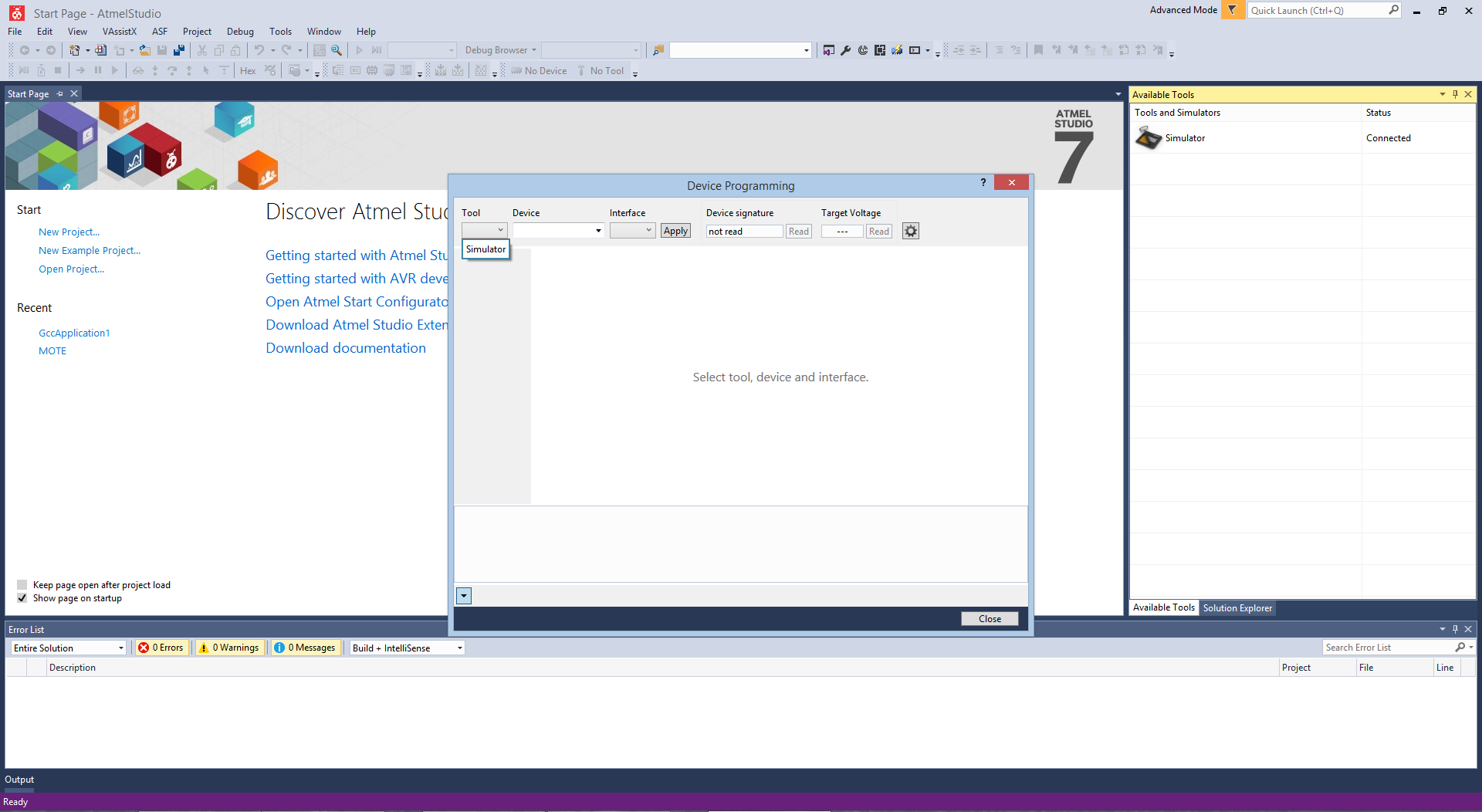

Взех една платка SAM Xplained Pro, инсталнах Студио 7 последното
и това чудо EDBG не ми излиза в листата с програматори - рапаирвах студиото няколко пъти - неще и неще
някаква терминалка намерих - енумерира го уж, но студиото йок
D:\ATMEL>edbg -l
Attached debuggers:
ATML3167041800000755 - Atmel Corp. EDBG CMSIS-DAP
някой случайно да е натъпвал подобна мотика?

липсва....
виртуалния сом порт работи
Last reset cause: External Reset
LoRaWAN Stack UP
SAMR34 Xpro MLS_SDK_0_9_E_0 May 30 2018 15:24:54
в дивайс манагера виждам 3 атмелски драйверa
Gateway
HID
COM5

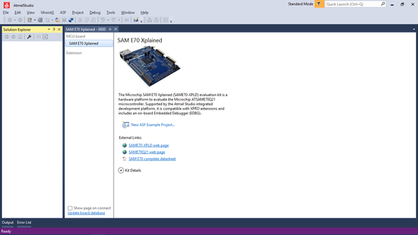

Това има на компа инсталирано.
Довечера ще постна картинка при включване на платка.

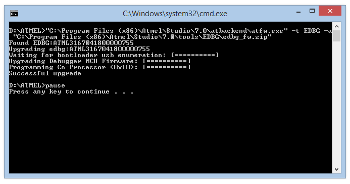

ре-инсталирах всичко да го еа
и тикет писах - индиеца се чеши по главата
дори упдейтнах EDBG-то ( Untitled4.png )
"C:\Program Files (x86)\Atmel\Studio\7.0\atbackend\atfw.exe" -t EDBG -a "C:\Program Files (x86)\Atmel\Studio\7.0\tools\EDBG\edbg_fw.zip"
pause
и пак го няма в студиото...

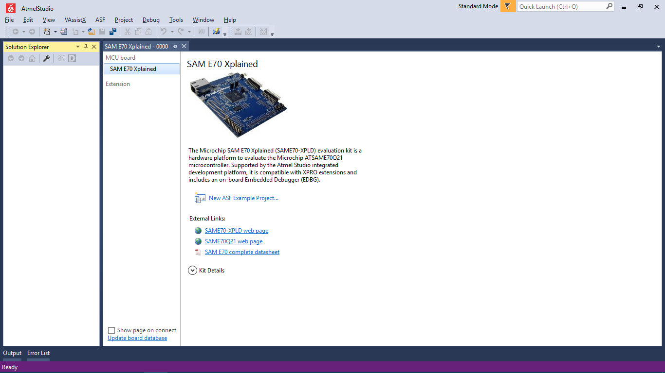

Мнение Re: Atmel Studio 7 - EDBG
На датата, която се вижда преинсталирах студио защото не можеше да се дебъгва през него - можеш да запишеш проца, но като искаш де дебъгнеш - греда, няма устройство. Деинсталирах всичко и изтрих остатъците от program files, чак тогава инсталация. След това упражнение се появи възможност за дебъг.

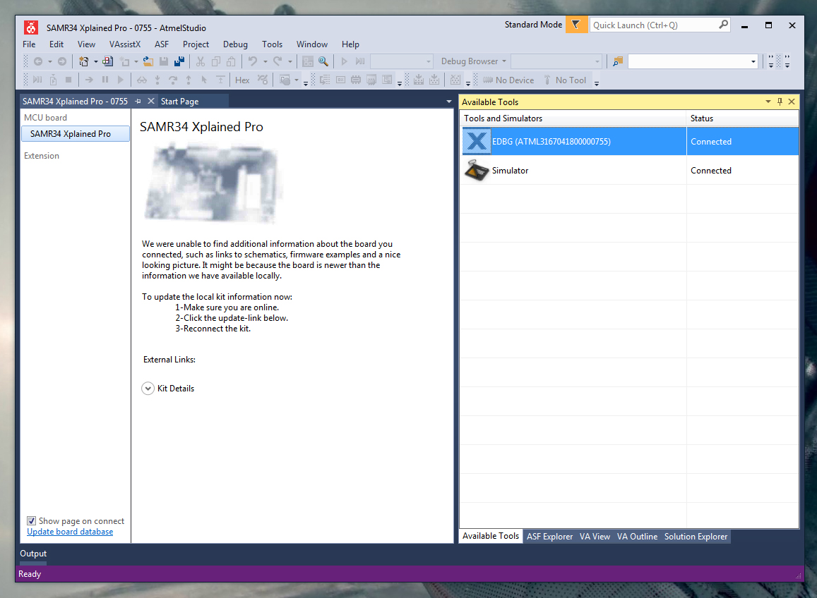

мамата... у нас го има на Win 7... което ме навежда на мисълта - след нова година да бастисам компа в офиса

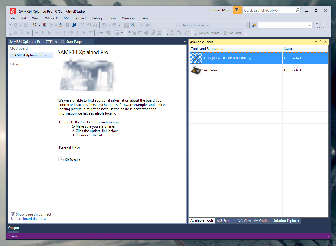

Untitled-1.jpg [ 359.22 KiB | Прегледано 4714 пъти ]
Пет Ное 30, 2018 7:32 pm
Мнения: 2329

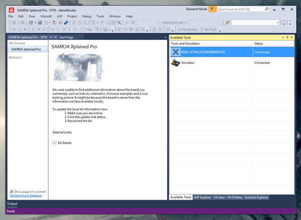

Това излиза.
Win10 x64
at-2.png [ 91.74 KiB | Прегледано 4705 пъти ]
Пет Ное 30, 2018 8:37 pm
размигах светодиода :)
