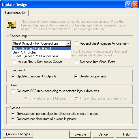

Досега това май не ми се е случвало, чезнат ми нетовете от вече опроводени пътеки. Вчера се случи но го отдадох на това че прехвърлих една част от платката от един файл в друг, обаче преди малко ми изчезнаха повечето нетове от вече опроводените пътеки, т.е. пътеки ли, вии ли, остават без да са свързани. Това май стана след ъпдейт на нетлиста, но нямаше нищо кой знае какво, днес сигурно го ъпдейтвах 10 пъти преди да се случи това. някакви идеи ?
п.с. мисля няма нужда да споменавам че говорим за 99SE :)

И аз като ползвах протела ми изчезваха нетове при ъпдейт на нетлиста. В същото време опроводени им даваше връзките като неопроводени. И съм оставял неопроводени, че не се разбира кое е вярно и кое-не. Хубаво е да се пускат чекове и някакъв ребилд, че да се усети кое е опровдено и кое-не.

Абе хванах го, то аз съм виновен че не гледам като импортвам нетлиста. Има явно бъг там някъде, от време на време го импортва празен и казва че ще затрие всички нетове, ама нали действам по инерция, чак след днес погледнах какво пише, обикновенно само правя скрол да видя за грешки....
За ментора, сигурно е супер, ама нещо с 10 конектора и 100 компонента... 100% ще ме улесни но трябва да го разуча.
П.с. То не е съвсем празен де, но го зарежда частино може би. Както и да е, досега не помня да го е правило, щях да съм запомнил.

ТоНи - виж си връзките-етикети и глобални портове, или си накликал нещо при обновяването. Може да си сменил и някакви имена, или да си направил обратно обновяване от платката - което да е затрило/авто генерирало нови имена.

Губят се нетове при ъпдейт на платката, ако проектът е с повече от един схематичен документ и се обърка опцията, показана на картинката.
Untitled.jpg [ 81.45 KiB | Прегледано 8040 пъти ]

Хмм, ще я погледна, мерси. Аз останах с впечатление че просто не импортва но си мисли че е, не става на всеки импорт, но може и да е тая настройка.
