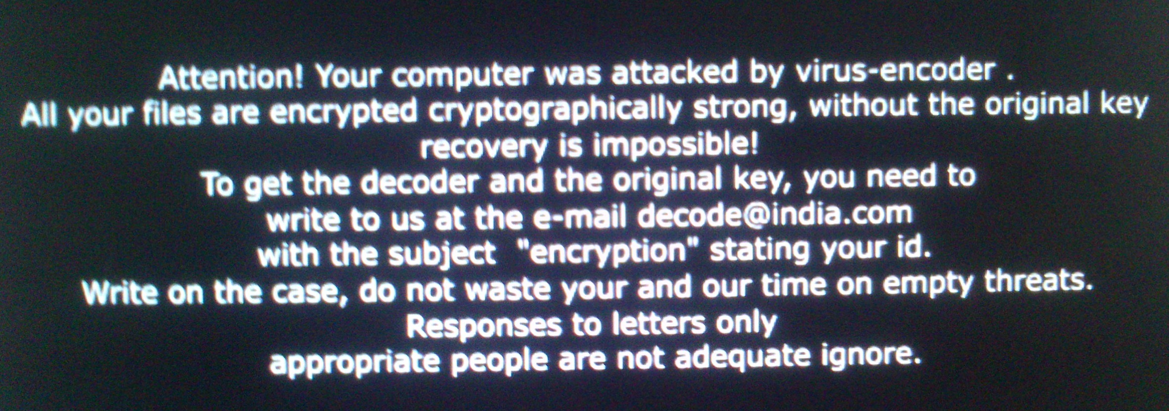

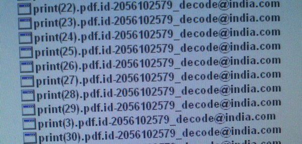

Мъка, заразил е компютър с XP, майкрософстка антивирусна. По лошото е че след като колега го е сканирал дистанционно с онлайн скенери е намерил споделена папка в мрежата и е оакал всички документи вътре. Антивирусните не казват че има вирус :(
Някой борил ли го е???

Някой калпави вируси само сменят разширението на файла, пробвай да копираш на флашка PDF или Word документ, да му сложиш оригиналното раширение и виж дали няма да се отвори нормално.

няма баце. На мейла посах, искат 1 биткоин. Пратих сега пример да видим какво ще кажат.

Пратих им криптиран файл, интересното е че по пощата не иска да го изпрати - блокира го въпреки че е архивиран с парола и със сменено име. Казаха ми да го кача на sendspace, ще ми го върнат оправен за да се убедя че работата става и инструкции за по нататък. Мамата си е тракало, тези бая парички ще съберат. 400$ от компютър, ако са заразили 1000000 и 10% да изреват да си върнат файловете си е добра сумичка :(

Получих емейл с оправен файл. Искат си биткоин-а. Как се купува това чудо? Направо се чудя какво да правя - да давам ли едни 700-800лв. или да чакам някакъв фикс за файловете ако въобще излезе. Да не стане че ще платя а на другия ден да го пуснат...
