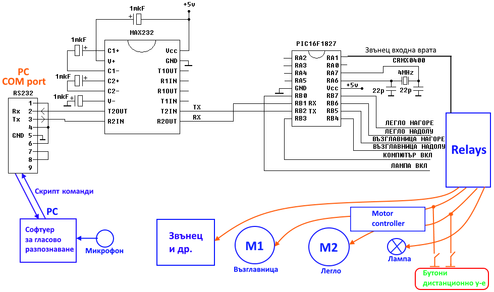

1. На прикачената схема е показван прост проект, който работи и го писахме преди няколко месеца за управление на моторите на леглото на инвалид през COM порта.

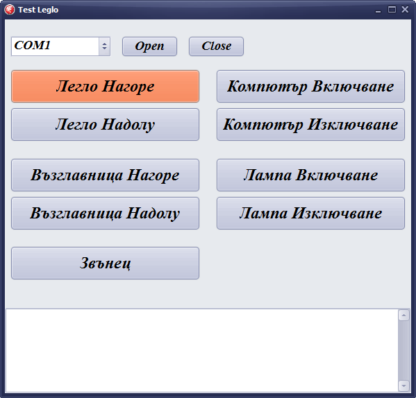

Има софтуер Leglo.exe (виж прикачения файл), в който се натискат с мишката бутони с имена "Легло нагоре", "Легло надолу", а софтуера изпраща към COM порта следните команди (на Делфи са, 16-битови):

След което PIC16F1827 (на прикачената схема) приема командата и щраква реле паралелно на бутоните на оригиналната жична клавиатура на леглото за някакви секунди (за да не заклини леглото към края, нищо че всички легла по принцип имат краен изключвател).

Проекта работи, но само до ниво натискане с мишката на бутони върху интерфейса на Leglo.exe. Но проблема е, че инвалида като не може да си движи ръцете, ще му се наложи да управлява мишката чрез гласово разпознаване (или пък има едни софтуери с камера - следи ти лицето, позиционираш с поглед и мигаш с очи за кликането на ляв и десен бутон, но си е мъка - неточни са и много зор се позиционира). Екзето е писано на Делфи, но авторът е затрил сорса, иначе върви на всякакви windows-и директно без инсталация.
Недовършеното на този проект е, че не успях да намеря начин да се напише скрипт, който да направи директна връзка между софтуера за гласовото разпознаване и командите по RS-232 ($10, $20 и т.н). Една такава директна връзка ще облекчи инвалида да си управлява мишката - няма да има нужда да се ползва мишката въобще!

Не мога да помогна много с гласовото разпознаване, но гледал ли си алтернативи като 'sip and puff' примерно? Там човекът духа или засмуква въздух от тръбичка, послва се за управление на инвалидни колички примерно.
Съб Фев 06, 2016 9:24 pm
Мнение Re: Софтуер за гласово разпознаване в помощ на инвалидите
Първо да кажа, че изчетох всичко. Обаче варианти като да кракнем нечий софтуер са несериозни и не мисля че са от помощ на някого - както каза са в затруднено положение, как ще им дойде да почнат да ги съдят за пиратство?
Генералното решение е еднакво за всички тия ситуации - осигуряват се тия няколко стотин долара. Би трябвало да е от държавата, всякакви глупости като коледи, смс-и и подобни са грешка - държавата трябва първо да осигури тези пари и после да си правят кефа.
По-конкретно - Nuance имат алгоритми за разпознаване, които предлагат в SDK. Това вече влиза в нашата компетенция. Това може да се вгради в подходящ хардуер - дали ще е ПЦ или нещо ембедед е въпрос на избор - примерно малинка или нещо от този клас, вече гонят 10 долара.
Да погледнем и сървър-базирано разпознаване, както в Android. На OrangePiPC-то може да се сложи андроид, евентуално там може да се ползва гугълския енджин - той работи на български, може да се ползва от приложения и т.н. Остава необходимостта от андроид хардуер (ти даде като задание че имат ПЦ с виндоус) но предполагам че лесно ще съберем по 15 долара за хардуер дето има и микрофон даже.
Другото е да се мисли за алтернативни user interface-и - както това със сламката. Нещата зависят от заболяването на конкретния пациент и какво може да се ползва. Примерно движение на зеницата, мигане, движение на езика? След като говорим за хора които могат да говорят значи има някаква база там.
