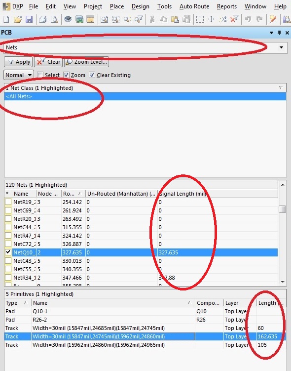

Някъде бях виждал преди време един рипорт от алтиума за дължините на всички писти по платката. Някой да знае как става това?

Аз доколкото знам всички автоматични рипорти дават само дебелините на пистите и броя. Ако искаш да видиш дължината на определен нет/писта, тогава трябва да отидеш на PCB панела и отгоре да избереш да ти показва нетовете и след това като кликнеш на даден нет ти дава дължината на съставящите го писти, разделени по сегменти. Виж картинката, дето съм прикачил.
altium.jpg [ 141.41 KiB | Прегледано 2581 пъти ]

Благодарско. Това ще ми свърши работа

Ако пистата се разконява става по-сложно.
Но иначе, може да се експотва в таблица.
