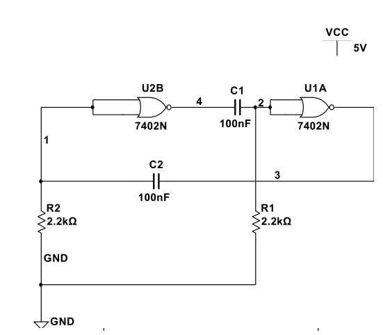

Здравейте колеги.
Има ли някой повечко опит със симулациите на Мултисим. Тука два дена се мъча да подкарам един глупав ТТЛ генератор с 2 елемента ИЛИ-НЕ, но нещо не правя както трябва.
От унито като бяхме изучавали PSPice и симулациите, оттогава имам някакви бегли спомени че се задаваха някакви initial condition за кондензатори че да тръгне симулацията както трябва но това беше преди доста време и вече не си спомням какво точно се правеше или поне не знам каква стойност трябва да се зададе за тези кондензатори или ниво на някой от изводите на ТТЛ-ките.

На мен самата схема нещо гнила ми се вижда...

Не знам как е на симулация ( с лявата или с дясната ръка ), но реално тази схема ще държи твърдо лог. 0 и в двата изхода.

Tina-та дава логически 1-ци на изходите, оабче има нещо гнило в схемата - не ми изглежда много добре симулацията.

Абе тя ползва PSpice за симулациите, ама нещо не се справи добре точно с тази схема.
