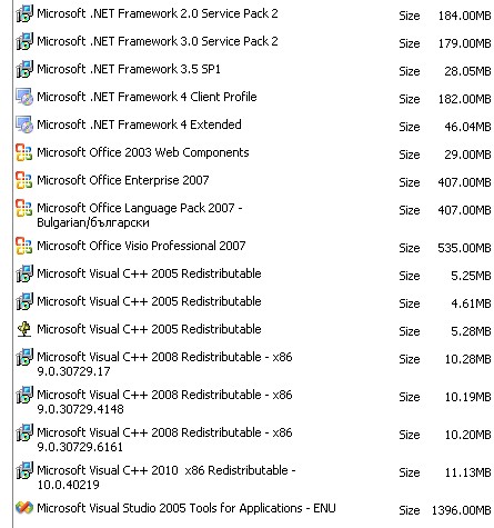

компютъра взе много да се влачи, до толкова че да не мога да опъвам жици в реално време.
на няколко часа се налага да го ребутвам, че да се освести ХР-то. загледах се какво се е накачулило и 8O
mAKrosoft.jpg [ 66.41 KiB | Прегледано 6653 пъти ]
нищо от това не съм качвал, качват си го съответните програми. и всяка явно е натамънена да работи с конкретна версия, щото си държи баш на нея. особено впечатляващ е последния рънтайм!
има ли начин за оптимизация?
как да разбера кое от кого се ползва?

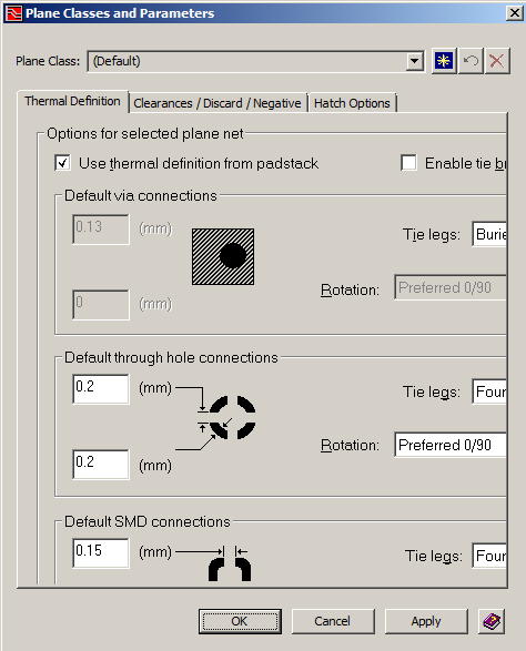

ясно е, че трябва да направя поредната вноска за многоядрен, многоглав, многодисков и многопаметен компютър, за да си чета новините в дира... но ментроските простотии (подозирам и други със същите рънтайми) имат гличове в юзерския интерфейс под вин7, заради 'clear view' технологиите.

те по-скоро възникват, когато се работи на шантави резолюции. снимките са от един монитор на 2560х1440
М$ се опитват да влязат в някакъв сценарии като сменят dpi и ниските нива да успеят да натамънят кутийките.
както съм казвал, ментор държат палмата за анти-юзерски интерфейс. в същност това са десетки (или може би дори стотици) програмчета, които се викат едно друго, комуникират си по всички известни на науката начини, писани са по различно време, на различни етажи, и с различни средства. никой не си е играл да консолидира дори библиотеките в една и съща технология (нет, вижуал или голо С++), камо ли пък да си говорят между етажите. а пък някои програмки са глътнати от други фирми, авторите на които са имали съвсем друга визия за интерфейс или стил.
та аз не очаквам тази вавилонска кула някой да седне да я оправя. също така не очаквам тя да е в час с нови М$ технологии, още по-малко пък очаквам да проработи с тях що-годе прилично за по-малко от 8 години след първия рилийз.
ако не ми трябваше повече памет, бих си седял на ХР. и без друго вин7 все още ми е неудобен. е, не чак колкото "ментор-стайл"

И не на последно място - не мисля че тия библиотеки, показани горе, са ти проблема. Уиндоуса просто си иска преинсталация през определено време, ако много инсталираш и опитваш, дори да махаш после ненужното.

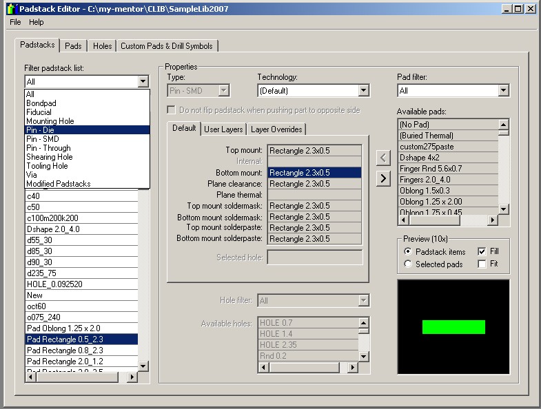

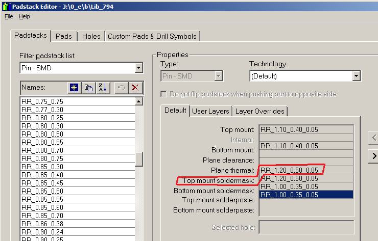

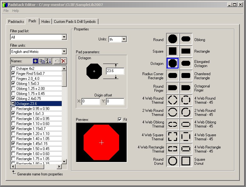

абе в същност, не е кой знае колко ненормален интерфейса, когато е наред. даже бих казал, че този редактор им е най- юзер френдли 8)
MG-PE2.jpg [ 107.18 KiB | Прегледано 6438 пъти ]
MG-PE3.jpg [ 110.26 KiB | Прегледано 6438 пъти ]
MG-PE4.jpg [ 113.29 KiB | Прегледано 6438 пъти ]
малко е странна логиката, но след ден умуване схващаш кое каква икона има. и другите "редактори" имат същия интерфейс, та чуденето е общо взето докато запалиш. е, без документация не става. то и без друго си е тегаво, ама и като се разместят едни редове става "ойде конья у рьяката"

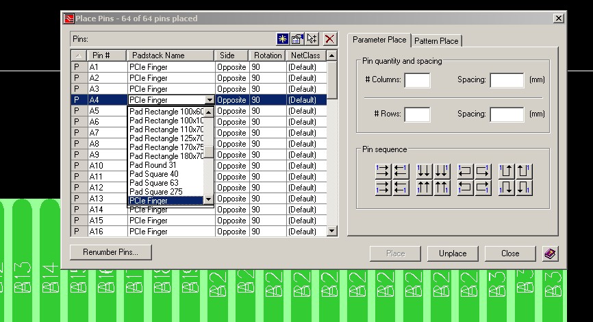

обаче редактора за футпринтове е изнервящ наистина.
MG-CE-pin.jpg [ 115.82 KiB | Прегледано 6438 пъти ]
полетата в таблицата не могат да се копират (cut-paste), няма fill down фунция. и всеки пин трябва да го избираш от лист-бокса. който, ако е много дълъг, трябва да го скролваш и да се дзвериш всеки път дали си избрал правилния стек... и ако компонента е 200 крака, на около 30-тия почваш да псуваш тиха, на 100-ния вече псуваш всички в ментор, на 150-тия стискаш зъби и довършваш цъкането под налягане...
малки удобства биха подобрили използваемостта неузнаваемо.

Бе то много хубаво, ама не може да направиш таблица, на която наименованията на редовете са лейбъли извън таблицата и като промениш някой шрифт и всичко отива по дяволите. Или трябвало да ги хакнат всички неща в таблица или всички извън таблица, какви са тия неща на половина :D .
