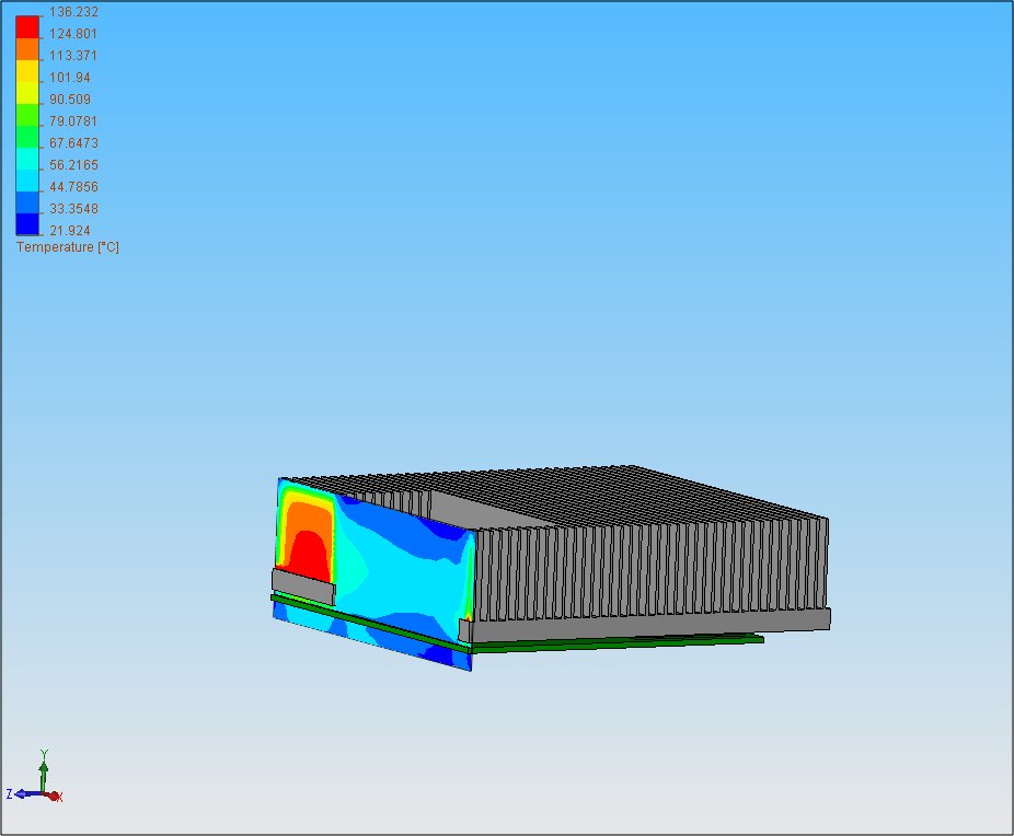

Мдаааа аз :) FlowWorks към солида, също и flo therm от ментор. Като резултати аз съм доволен от уоркса, за ментора .. мммм сигурно е по точен, както всичко на ментор е .. абе .... какво точно не помня, но не са ми добри спомените, иначе мисля го имам с хапче, старичка версия де. Пускам една картинка, една щото вмомента нямам нищо друго от по-старите проекти като картинки пък воркса не съм го инсталнал в момента. Иначе прави всичко, потоци на флуиди, разпределение в твърди теле и др.
p.s. не знам защо съм запазил шот от точно тоя разрез ама ....
