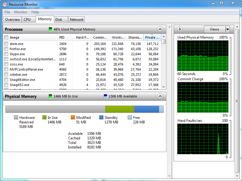

Странно нещо забелязвам в новата ми машина. Имам цели 5G резервирана от хардуера памет. И не мога да схвана откъде е това нещо. Видеото резервира само 512М от нея. Останалата кое я резервира не мога да разбера.
Дъното е Асус P8Z77-V LK с процесор i5 2500K. с Win 7 32 бит е машината.
Някой да даде някаква насока де да си я търся :)
Прилагам картинка на разпределението на паметта.

Ами то 32-битовите ОС-ове не могат да адресират 8G, даже и 4G не могат. Май до 3.5G само. Та предполагам това иска да ти каже с това.

2^32 е 4096 МБ. теоретично не би могъл да ползваш повече от 4Г наведнъж с 32-битова ОС. на всичкото отгоре, в М$ имат авангардно мислене и тези 4Г са ги свели до 3Г. не ме питай защо, просто е така. това число виждаш и ти.
за да ползваш всичко нагоре ти трябва или 64-битова ОС< което вероятно не ти харесва, или да пачнеш кернела, че да може да разбира от PAE.
не гарантирам за пача!
ще е добре, ако споделиш дали си убил машината или е проработило (случайно)

Брей отде излезе проблема. Изобщо не си и помислих че може да е това. Само дето си взех толкова много памет. Няма да го пачвам. Предпочитам да работи стабилно.
