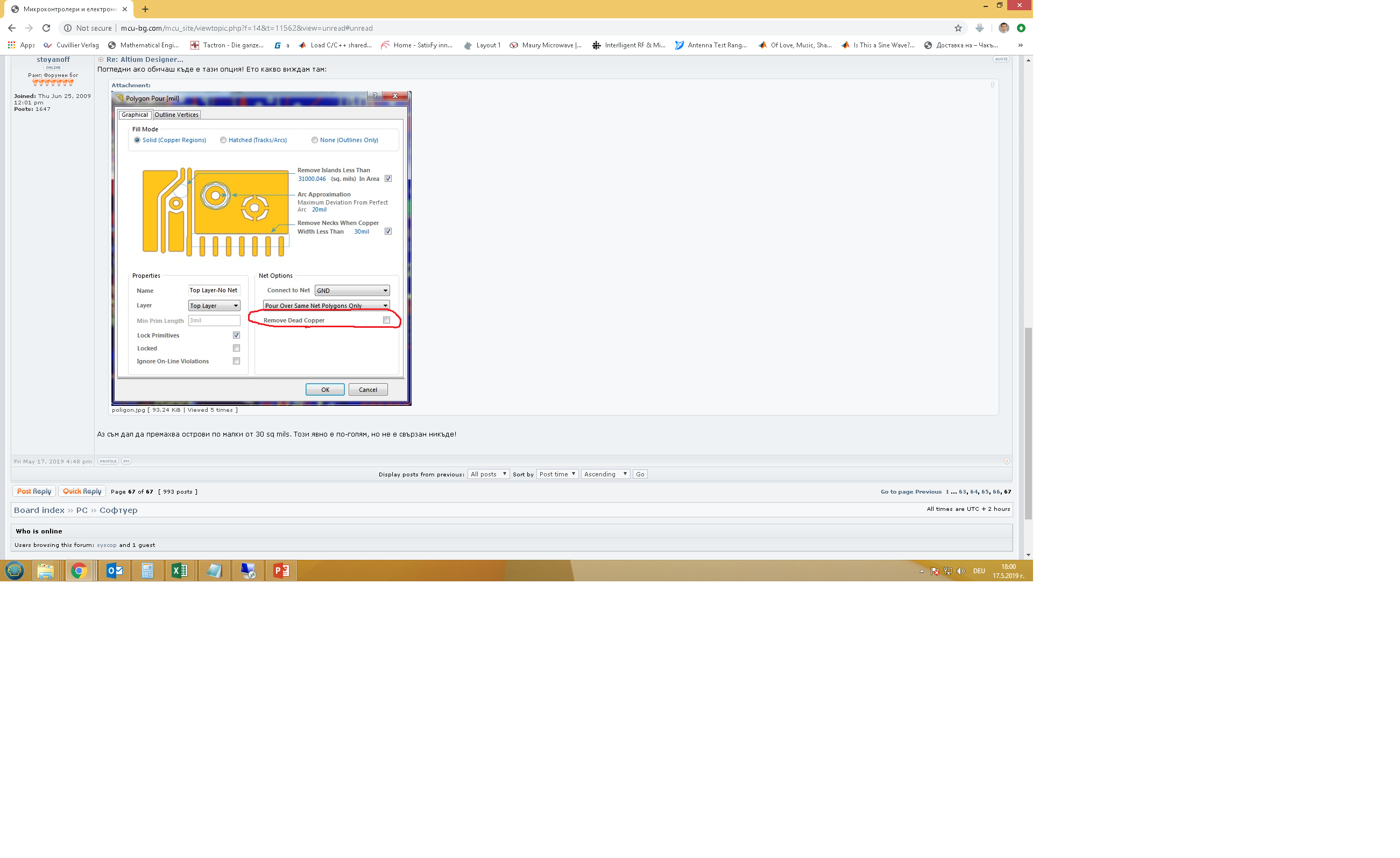

Погледни ако обичаш къде е тази опция! Ето какво виждам там:
poligon.jpg [ 93.24 KiB | Прегледано 3285 пъти ]
Аз съм дал да премахва острови по малки от 30 sq mils. Този явно е по-голям, но не е свързан никъде!

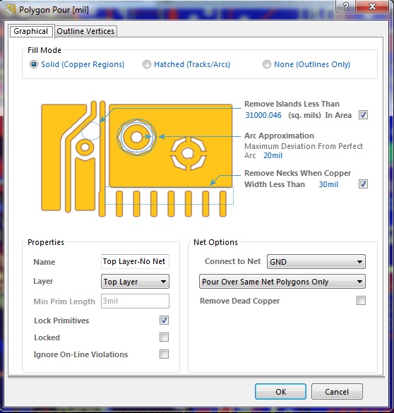

здесь
altium stoyanoff.png [ 455.47 KiB | Прегледано 3279 пъти ]
Пет Май 17, 2019 6:01 pm
Мнение Re: Altium Designer...
аааа! Аз съм кьорав!
А защо не свързва полигоните с GND пистите? Или така е по-добре?! Малко разяснения ако може!
Благодаря!

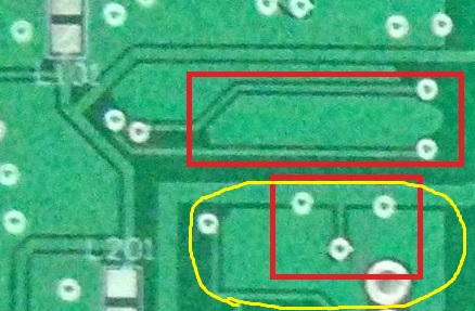

Идеята е да няма "свободно висящи" парчета мед по платката. Причините са поне две:
1. увеличава капацитета между линиите, между които е полигона. Тоест линиите могат да си пречат.
2. увеличава и капацитивната връзка между тези линии и околния свят. Тоест смущение отвън по-лесно ще проникне в линиите, ако пък сигналите по тях са със стръмни фронтове - полигона може да подпомогне излъчването. Един вид полигона го играе антена.
Сега, ако става дума специално за полигоните, нека да спомена и още нещо- ограденото на картинката горе.
В случай, че отдолу имаш друг полигон (пак на маса), като цяло е оферта да "затвориш" двета полигона в кафезче - с ваи по периферията на полигона. Причините за това също са две:

stoyanoff написа:
Благодаря!
Ако правилно разбирам въпроса ти, питаш защо алтиума не свързва автоматично полигоните към маса? Вероятно очакваш автоматично да "издупчи" някоя и друга вия за да свърже полигона с маса от другата страна?
Едва ли очакваш да сам пусне писта с маса на място на което няма такава?
Пет Май 17, 2019 6:48 pm
dan написа:
Имам чувството, че не разбираш въпроса ми!
Това, което си обяснил за свобоните(несвързани) острови го знам. Интересуваше ме как да ги премахна! Всичко е 6 по този въпрос вече.
Това, което си оградил с жълто е по-интересно! Отгоре и отдолу, където може, съм ги свързал с вии! Интересува ме защо, когато съм начестал някъде GND и пусна полигон отгоре, полигонът не се свъзва(слива) с пистата GND, а се оставя разстояние все едно са 2 отделни и само в някакви възлови точки се прави връзка? Това не ми изглежда много добре да се прави така. Както виждаш на снимката съм сложиш 2 вии за да може островът да е свъзан с GND в повече от 1 точка! Може ли да се слеят GND и полигона?! Да не оставя разстояние м/у тях?!
Благодаря!

Аха, сега ти разбрах въпроса. Нямам предства защо се получава така. Виж в падащото меню какви са възможните опции, че не ги помня точно.
Пет Май 17, 2019 7:12 pm
Мнения: 30927
Ам иимаш настройка, remove dead copper
Под въпроса могат ли да се слеят GND и полигона, да разбирам че полигона ти е с net GND, имаш пътечка с нет GND, но те не се сливат ? Ако питаш за площадките, това беше преди в manufacturing rules, да не ги свързва изобщо, да ги свързва с релийф или да ги свързва нацяло. Аааа да и аз съм кьорав, сега видях за какво говориш виж в manufacturing rules, там е настройката как да прави връзка към площадките, може в алтиума да има нещо и за пътечките като цяло.
Пет Май 17, 2019 8:25 pm
Мнения: 3719
Абе мисля, че това се управляваше точно от падащото меню над отметката за дед копър
Пет Май 17, 2019 8:32 pm
Мнения: 30927
Да има логика, защото това е една от настройките които влияят, ама не виждам какво друго има :)
