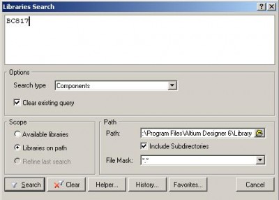

Мнение Re: Altium Designer 6
Здравейте колеги. Инсталирах си Altinum Designer 6 и програмката си работи добре но имам малък проблем. За разлика от Protel DXP2004 на който търсачкат може да търси в не активните библиотеки, при Altinum не мога да намеря как да я активирам и за сега търси само в активните. Това е голямо неудобство особено ако ти трябва някой компонент и незнаеш в коя библиотека е. Може ли някой да ми помогне да го накарам да търси в неактивните библиотеки? Аз изпробвах всички отметки които намерих но нестава.
Благодаря предварително!

VELIN написа:
Работи си търсенето. :wink: Просто го настрой както трябва. :)
Коментар на файл: Search...
search_AD6.JPG [ 28.56 KiB | Прегледано 1994 пъти ]
