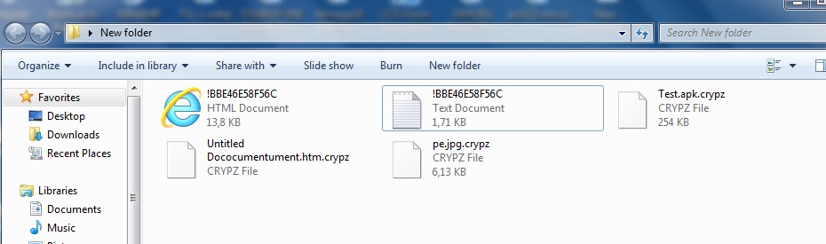

Минал съм през 2 такива, няма оправия.
1.jpg [ 62.33 KiB | Прегледано 4865 пъти ]

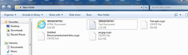

Ето как изгледа
Колегата го е спрял, но е бастисал към 1ТБ дисково пространство. Сега мъча касперските, но нещо не им схващам интерфейса и начина на работа?
Locky01.png [ 6.08 KiB | Прегледано 4826 пъти ]
