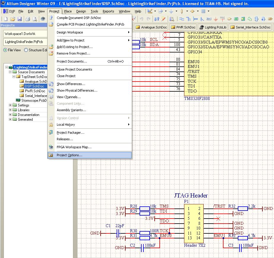

Някой знае ли къде (в на кучето гъза) са завряли Electrical Rule Check на схемата в Altium-a ? Търся напред-наДзад в хелпа и ми намира само Design Rule Check, което е за PCB-то, но нищо смислено не намирам за електрическата проверка на схемата :?
Чет Юни 04, 2009 8:53 pm
Като му дадеш "project options"
-> "Errors"
altium.JPG [ 176.44 KiB | Прегледано 2498 пъти ]
Пет Юни 05, 2009 9:51 am
и после компилираш проекта
и ако има грешки според тези, които си му задал , ще пищи

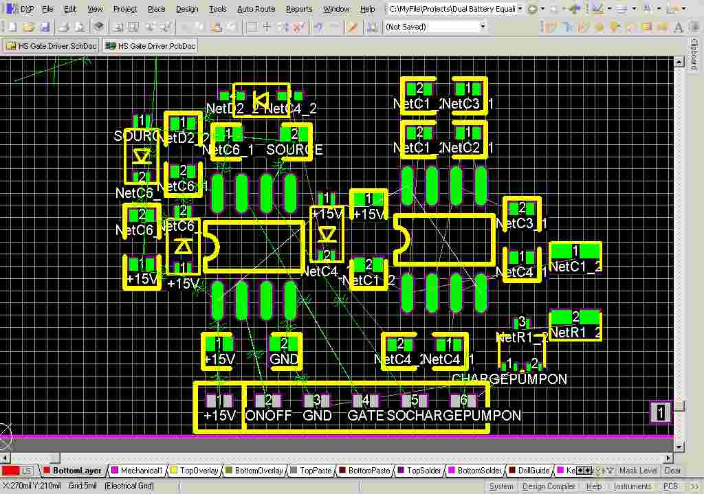

Леле-мале, след две седмици работа с Altium, разбирам, че това е пълна боза :cry: А някои хора го харесват :-) , цяла сутрин не мога да вкарам sch в pcb, един транзистора как ли не го опроводявах и все единия електрод виси, няма грешка, няма съобщение, няма предупредждение, нищичко. Реших да добавя липсващата връзка в pcb-то, не намерих такова чудо. Мъка, голяма мъка. Освен да си правя платките в къщи на Protel 99 se и после да ги импортвам :D
Киров, ще пробвам. Виж картинката, красота нали ? Незнайно как започна да ми дава контактните площадки на резисторите и кондензаторите сцепени на две като конски копита :lol:
А как става номера в PCB редактора като се кликне върху контактна площадка на елемент да се осветят всички контактни площадки включени в тази електрическа връзка ? Много гадно е направено, кликваш върхи контакната площадка и ти осветява само нея; като разполагам елементите в Protel използвам това да се ориентирам дали добре ги разполагам, щото тънките чертички с които показва електрическите връзки не се виждат добре, или пък се препокриват от други мрежи.

Засега просто дай в pcb-to properties на пина който няма връзка. Там има поле което указва на кой нет принадлежи. Сложи нета към който искаш да е свързан. И си ОК засега. Ако ти си правил библиотеката за транзистора вероятно е този пин да си го обърнал с активния край навътре към елемента. И на мен ми се е случвало няколко пъти като започвах да копам с Altium. Ако не е това може да ми пратиш проекта да видя какъв е проблема.

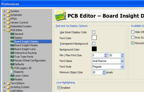

Излиза ти така щото си му казал да пише на черен фон. Тоест конфигурирал си го както е на картинката.
Дай му Smart Colors и си свиркай
pirev.jpg [ 62.96 KiB | Прегледано 2493 пъти ]

Аз ти бях казал да разкараш използването на Direct X по повод че ти забиваше отвреме навреме при работа с pcb-to. След като нямаш читава видеокарта не следва да го ползваш. И визията на пътеката се променя при опроводяване заедно с изключването му.
Относно контрола. Натискаш CTRL и кликаш тогава на някоя пътечка,пад или полигон. И всичко което не е в този нет потъмнява. Освен ако не си променил настройката за това :)
