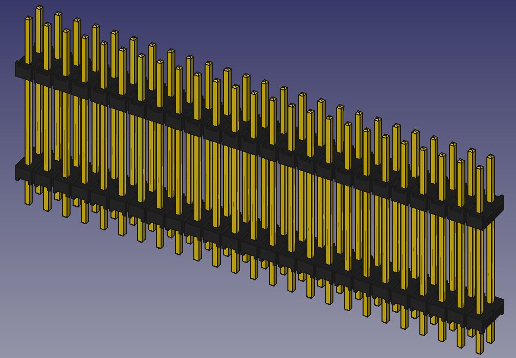

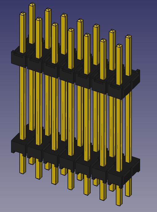

Дотрябва ми и си направих модел на SAMTEC-TW-25-08-L-D-520-120 и SAMTEC-TW-07-08-L-D-520-120.
Качвам STEP файловете и freecad файла, ако на някого могат да му свършат работа.
С промяна на параметрите в таблицата sz, могат да се генерират различни конфигурации:
- брой пинове, височини и т.н.
SAMTEC-TW-xx-08-L-D-520-120.zip [226.18 KiB]
109 пъти
SAMTEC-TW-25-08-L-D-520-120.jpg [ 93.53 KiB | Прегледано 3200 пъти ]
SAMTEC-TW-07-08-L-D-520-120.jpg [ 46.29 KiB | Прегледано 3200 пъти ]

Има изключително много възможности. Както има и изключително много странности, които ме правят на луд.
Например, за този модел ми дава съобщение за грешка: Part::FeaturePython / Array: Links go out of the allowed scope.
Работи, въпреки съобщението. Но така и не разбрах, какво означава. По форумите има подобни случаи, но не съвсем.

Досега правех моделите с PartDesign Workbench на FreeCAD.
Реших да опитам Part Workbench. С по-различна идеология е.
Майсторите на FreeCAD могат да смесват обекти, правени с
Partdesign и Part, но за новаци като мен не е желателно.
Резултатът е, че поне се изчистиха съобщенията за грешки.
Освен това, успях да оптимизирам още модела така, че
STEP експорта на 50 пина SAMTEC TW падна от 137КВ на 101КВ.
Давам линк към Гугъл драйв, за да не задръствам тук.
FreeCAD файлове SAMTEC TW, SAMTEC TMM:
https://drive.google.com/drive/folders/ ... sp=sharing
