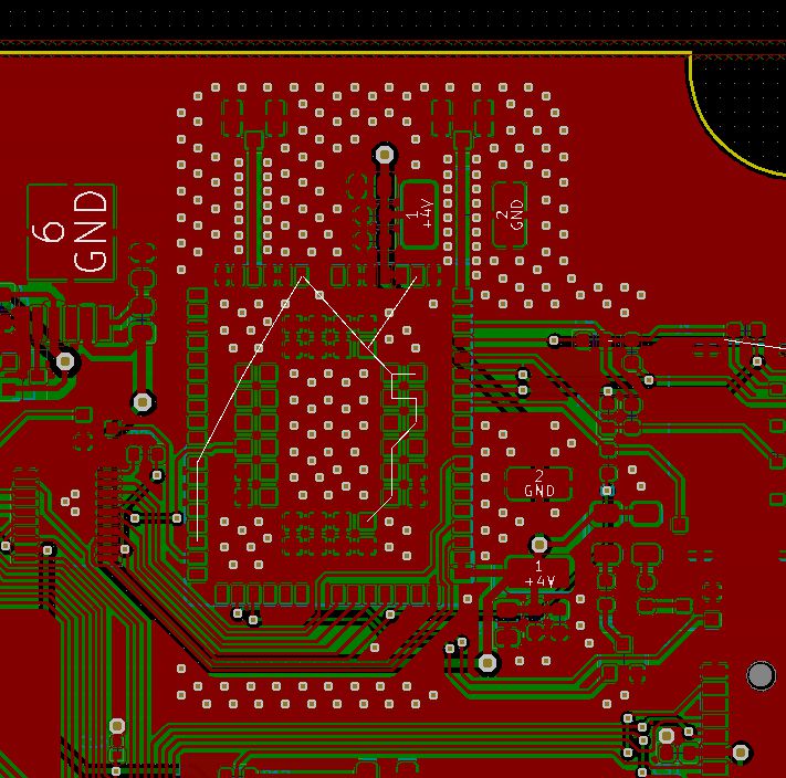

Аз съм с W10 и последната версия 5.1.10. Виа стичинг-а дето го сложих не видях да създава грижи и си има триене на виите дето той ги е сложил. Рязането на полигоните и въобще полигон pour е малко странно - тук зоната на pour може и да не я рисуваш точно тя си покрива само където може. Примерно единия полигон се прави с по-голям приоритет и другия дори и да стъпва върху него се пурва до него.

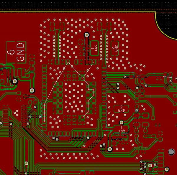

@d_jelev - нито една от двете. От тези дето даваш линковете едната я пробвах и при мен "забива" за известно време след което ни вии ни дявол. Сложих ето тази : https://github.com/jsreynaud/kicad-action-scripts и добре се справи.
Няколко вии съм изтрил на ръка - чисто от естетична гледна точка.
via_stiching.jpg [ 133.52 KiB | Прегледано 6101 пъти ]
