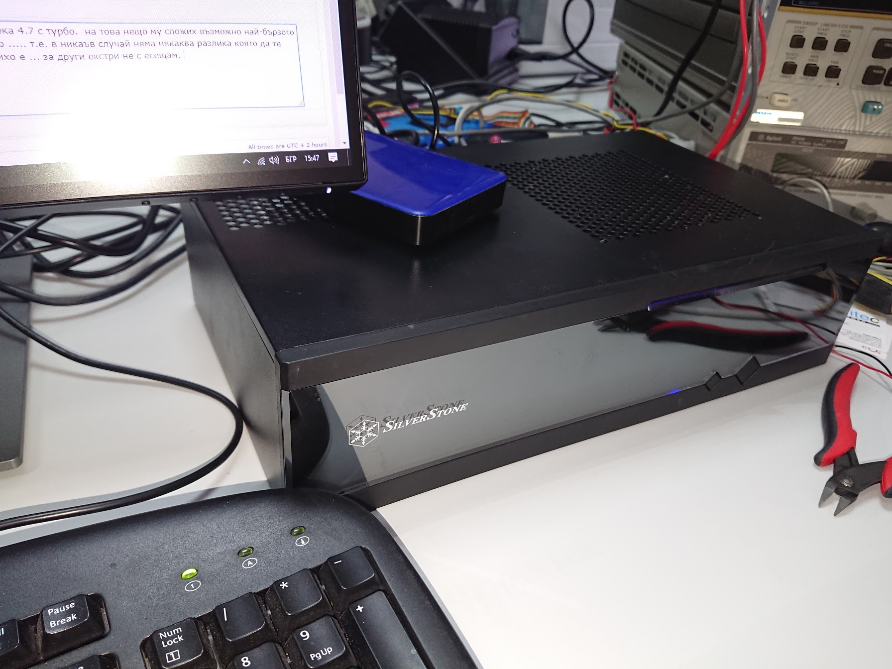

Малко ъпдейт. AMD-то не успях да го взема, оказа се че няма никакъв mini ITX който да го поддържа наличен, та взех 8700k, общо вето най-бързия десктоп на Интел, а и не декстоп, те нямат и ксеони на по-висока 4.7 с турбо. на това нещо му сложих възможно най-бързото SSD на Samsung и 32 Gb мозък заедно с едно Quadro P1000. Отварянето на файла не е кой-знае колко по-бързо от лапатопа, но инче се усеща някакво подобрение. Пак се замисля но по-рядко и мисли по-кратко ..... т.е. в никаъв случай няма някаква разлика която да те изуми, но се работи малко по-леко. .. въпроса е че тов апо-леко е цифром и словом 4200 гроша, е включва и един монитор на Dell.
Иначе като окнфигурация е удобно, малка кутия-на снимката, спокойно влиза в куфарче, тихо е ... за други екстри не с есещам.

Мнение Re: Solid 2016 sp 2 vs sp3 и по-нови
с какъв чипсет се обзаведе?
очаквах флекс на бюрото, а не секачки.
какво е това HP над захранването, по 2 бутона нещо не мога да го зацепя?
Флекса и къртача са в другия офис, аз от известно врме се пренесох на кукуш колкото и да е неудобно.
3325A, функционален.
Чипсета Z370, то няма голям избор за mini ITX дъна и то налични.

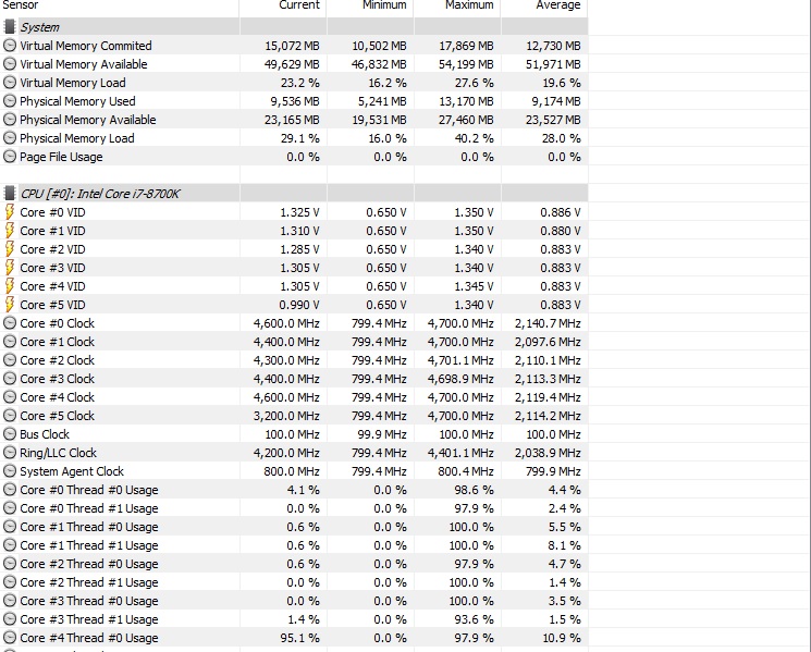

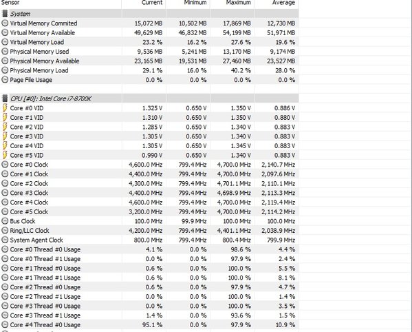

че той в турбо не остава ли само един кор?
Пет Юли 27, 2018 6:16 pm
не, но ако е в турбо не може да държи всички коров ена 4.7 колкото е макса а стоят на около 4.3-4.5 явно зависи от температурата. Тоя не съм го пробвла, но носят на ОС, гледам без проблем вървят съвсем стабилно на 4.8 - 4.9 на всички корове, аз дори на 4.7 да го сетна постоянно пак е ОК, ама не ми е нужно. В солида като работя той така или иначе товари само един, а за рендеринга .. е да ще има разлика ама това не ми няккаво основно занимание, чат пат рендя по 2-3 изгледа ама това е след ден два работа, така че ....
в интел всички корове с общ PLL (на един чип), така че скачат на еднаква честота.
в AMD са отделни, също и напреженията до някаква степен са развързани. не съм много наясно с тях - няма достъп до смислени документи.
оставам с впечатлението, че си намерил програмка под win, с която да гледаш честотите на коровете поотделно?
Пет Юли 27, 2018 6:29 pm
ебеш ли мама му, ето какво показва
Тия които са на по-ниска честота гледам че са и на по-ниско напрежение в този момент ....
много странно... тая картинка от какво е?
от 8th Gen Intel Core Processor Families Datasheet, Volume 1:
4.2.1.1 Enhanced Intel SpeedStep Technology
• Frequency selection is software controlled by writing to processor MSRs. The
voltage is optimized based on the selected frequency and the number of active
processor IA cores.
— All active processor IA cores share the same frequency and voltage. In a multicore
processor, the highest frequency P-state requested among all active IA
cores is selected.
отделно, няма как напреженията да са различни. нито краката за отделните корове са различни, нито пък има няколко (S)VID, още по-малко пък гора от DC/DC за всеки кор.
На скрийншота на Тони има едно смешно число- Bus clock=100Mhz , то какво показва?
