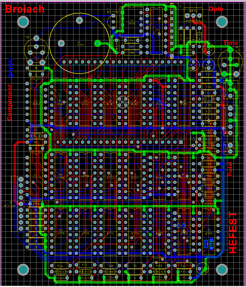

Добро утро, я кажете в Алтиум как мога да видя само един нет (вече рутиран)
Има си прозрачност, но аз искам да скрия всички без този който ме интересува.
Пример - искам да видя само 3.3V или само 5V. И не само да го видя (което става с
регулиране на прозрачността), но и да го отпечатам така - за документацията.
Show/hide net не ми помага нещо (скрива само връзките).
Мога да скрия всички пътечки глобално, но тогава не виждам и това което ми трябва.
В PADS/ORCAD това беше стандартна операция, но алтиумци май мешат нет и връзка на компоненти (или част от ratsnest), и става манджа с грозде.

Можеш да сложиш цвят на нета. При експортиране в PDF си остава цвета.

това с цвета също не ми харесва. опитах се от nets да избера всички други (без този който ме интересува) и да ги скрия. Приема го, но нищо не става
просто искам да остане рутирания нет който ме интересува и компонентите
и да мога да го разпечатам. питах съпорта да видим
всъщност с цветответе може би има вариант всички да са черно бели, а интересуващия ме е да е цветен...

Изтриваш всички останали писти и разпечатваш. :)

всъщност може така, тъкмо си играх със филтъра - мога да селектна всички други и да ги изтрия.
става като вариант, благодаря!

В Алтиума може да се зададе и отделен цвят различен от този на слоя за всяка връзка.
Pcb-1.PNG [ 192.83 KiB | Прегледано 6875 пъти ]
