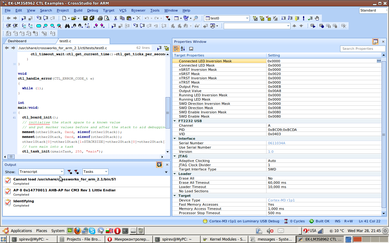

Намерих един KeyGen за Windows, копирах каквото изгенерира и го прехвърлих на Linux версията на CrossWorks for ARM 2.1 , проработи, инсталирах разните support packages ( трудна работа беше, непрекъснато запецваха и се налагаше рестартиране на CrossWorks след всеки пакет, но така се държеше и Windows версията ). Отворих проект с пример за EK-LM3S8962, компилира се, след което се закачи към Stellaris ICDI ( FTDI ) адаптора, програмира и дебъгна през SWD, през JTAG не тръгна. Всичко това с sudo /usr/share/crossworks_for_arm_2.1/bin/crossstudio, като обикновен потребител не пожела да заработи, някаква настройка с правата предполагам иска, но не ми се занимаваше.
spirev@MyPC:~$ uname -a
Linux MyPC 2.6.32-40-generic #87-Ubuntu SMP Mon Mar 5 20:26:31 UTC 2012 i686 GNU/Linux
spirev@MyPC:~$ lsusb
Bus 007 Device 002: ID 04d8:900a Microchip Technology, Inc.
Bus 007 Device 001: ID 1d6b:0001 Linux Foundation 1.1 root hub
Bus 006 Device 003: ID 0403:bcd9 Future Technology Devices International, Ltd Stellaris Evaluation Board
Bus 006 Device 002: ID 046d:c51b Logitech, Inc. V220 Cordless Optical Mouse for Notebooks
Bus 006 Device 001: ID 1d6b:0001 Linux Foundation 1.1 root hub
Bus 005 Device 001: ID 1d6b:0001 Linux Foundation 1.1 root hub
Bus 004 Device 001: ID 1d6b:0001 Linux Foundation 1.1 root hub
Bus 003 Device 001: ID 1d6b:0001 Linux Foundation 1.1 root hub
Bus 002 Device 001: ID 1d6b:0002 Linux Foundation 2.0 root hub
Bus 001 Device 002: ID 064e:a101 Suyin Corp. Acer CrystalEye Webcam
Bus 001 Device 001: ID 1d6b:0002 Linux Foundation 2.0 root hub
messages:
Mar 28 21:11:33 MyPC kernel: [ 2944.396945] usb 6-2: usbfs: interface 1 claimed by ftdi_sio while 'crossstudio' sets config #1
Mar 28 21:11:33 MyPC kernel: [ 2944.397538] ftdi_sio ttyUSB0: FTDI USB Serial Device converter now disconnected from ttyUSB0
Mar 28 21:11:33 MyPC kernel: [ 2944.397672] ftdi_sio 6-2:1.1: device disconnected
Mar 28 21:11:33 MyPC kernel: [ 2944.508105] usb 6-2: reset full speed USB device using uhci_hcd and address 3
Mar 28 21:11:34 MyPC kernel: [ 2944.676009] ftdi_sio 6-2:1.1: FTDI USB Serial Device converter detected
Mar 28 21:11:34 MyPC kernel: [ 2944.676092] usb 6-2: Detected FT2232C
Mar 28 21:11:34 MyPC kernel: [ 2944.676098] usb 6-2: Number of endpoints 2
Mar 28 21:11:34 MyPC kernel: [ 2944.676104] usb 6-2: Endpoint 1 MaxPacketSize 64
Mar 28 21:11:34 MyPC kernel: [ 2944.676110] usb 6-2: Endpoint 2 MaxPacketSize 64
Mar 28 21:11:34 MyPC kernel: [ 2944.676115] usb 6-2: Setting MaxPacketSize 64
Mar 28 21:11:34 MyPC kernel: [ 2944.678065] usb 6-2: FTDI USB Serial Device converter now attached to ttyUSB0
Mar 28 21:11:34 MyPC kernel: [ 2944.678187] usb 6-2: Ignoring serial port reserved for JTAG
Mar 28 21:11:34 MyPC kernel: [ 2944.683945] usb 6-2: usbfs: interface 1 claimed by ftdi_sio while 'crossstudio' sets config #1

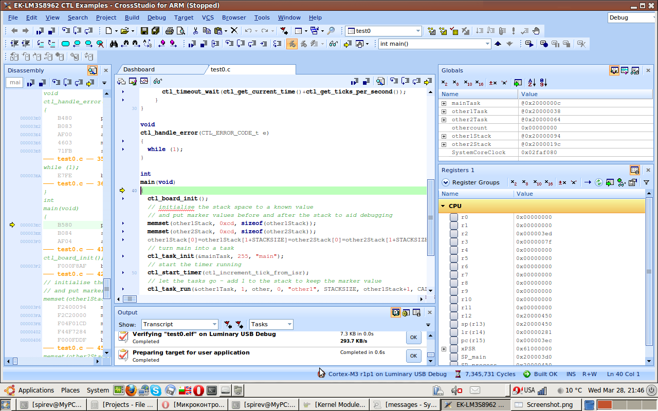

Кажи ако ти трябва друга "снимка" на системата.
П.П. Като обикновен потребител при мен тръгна така:
- в папка /etc/udev/rules.d добавих един файл на име 60-luminary.rules ( доколкото разбрах името май се избира произволно )
- съдържанието на файла:
# 28 Mar 2012, CrossWorks for ARM 2.1, Luminary USB Debug   vendorID='0403' productID='bcd9' and 'bcda'
SUBSYSTEM=="usb", ACTION=="add", ENV{DEVTYPE}=="usb_device", \
SYSFS{idVendor}=="0403", SYSFS{idProduct}=="bcd9", MODE="0666"
SYSFS{idVendor}=="0403", SYSFS{idProduct}=="bcda", MODE="0666"
Screenshot-1.png [ 214.69 KiB | Прегледано 4453 пъти ]
Screenshot.png [ 188.93 KiB | Прегледано 4453 пъти ]
