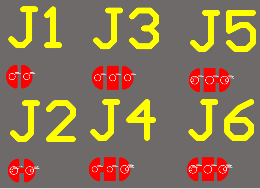

Правя тук една библиотека със SMD джъмпери, но Altium-a нещо се мръщи. Какво не му харесва, че слага белите маркери?

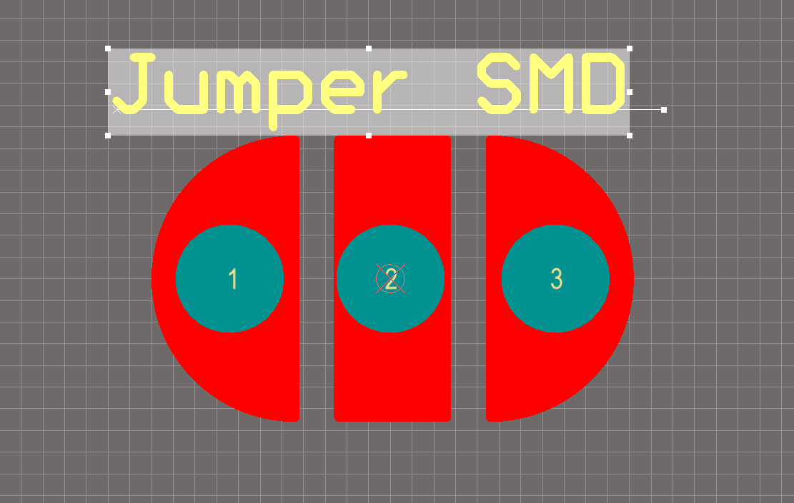

Какъв е точно проблема - създаваш си пад с х 0 и у 0 размери, чераеш си със примитивите каквато форма искаш. После Tools->Convert->CreateRegionFromnSelectedPrimitives си правиш региони ор начертание примитиви, после тураш по един пад от гореописаните във всеки регион и си готов. :)

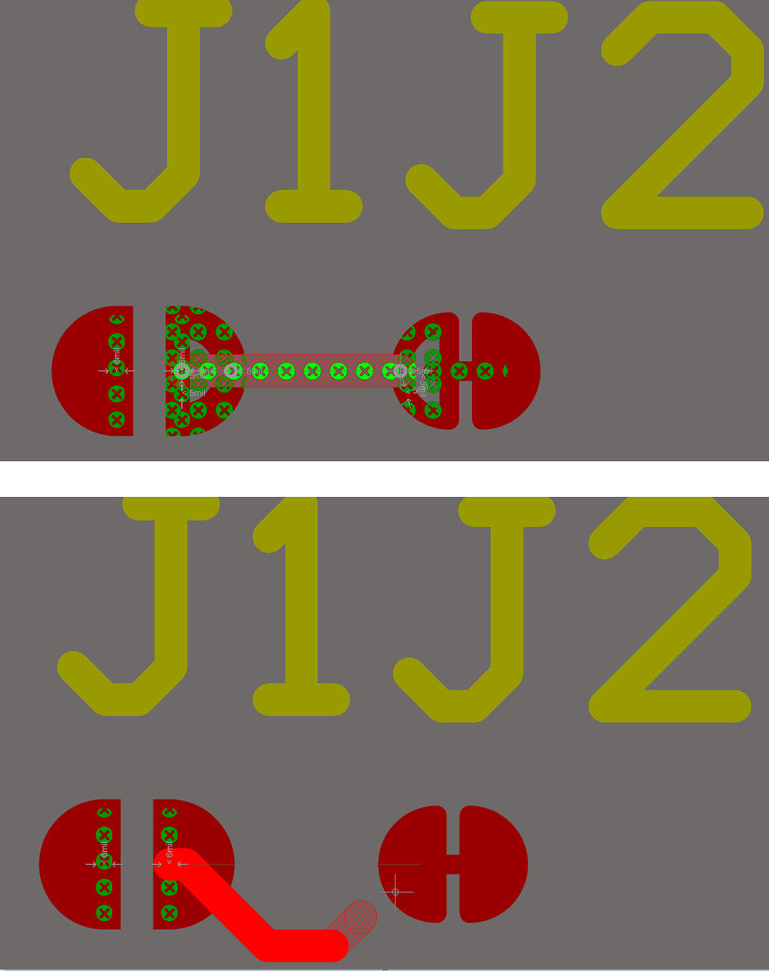

Благодаря, за отговора, но продължава да се дърпа. Падовете са с нулеви размери и сега Altium-a се дърпа като се опитам да ги свържа :D

ами пич, сложи ем някакъв нет дето е един и съшщ за двата пада - алитума ще ти позволи да ги свържеш :)

Да :-).
А и разреши показването на надписи на Net-овете, ако не си: "View Options" -> "net Names on Tracks Display"
