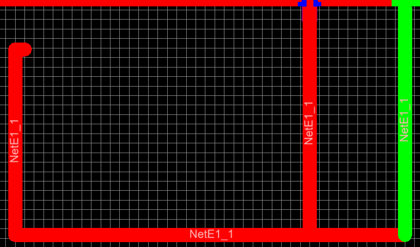

Това е печатна антенка. Единия и край обаче е на маса директно. На прима виса ми идва просто с подходящ rule да укажа да не ми дава грешка това късо. Интересно ми е дали има по читаво решение което да си е интегрирано в самата библиотека.

Това дето ти идва на прима виста е добро решение. Аз поне правя същото :)

Никола, какъв е типа на антенния пин? Що не го направиш Passive, при което не би трябвало да реве...

Nikola Kirov написа:
Аз последно съм правил NetTie компонент - прави връзка между 2 нета без да дава грешка.

Това с масите на антените, AGND+DGND.... се казва: NET-TIE
http://wiki.altium.com/download/attachm ... e-Them.pdf

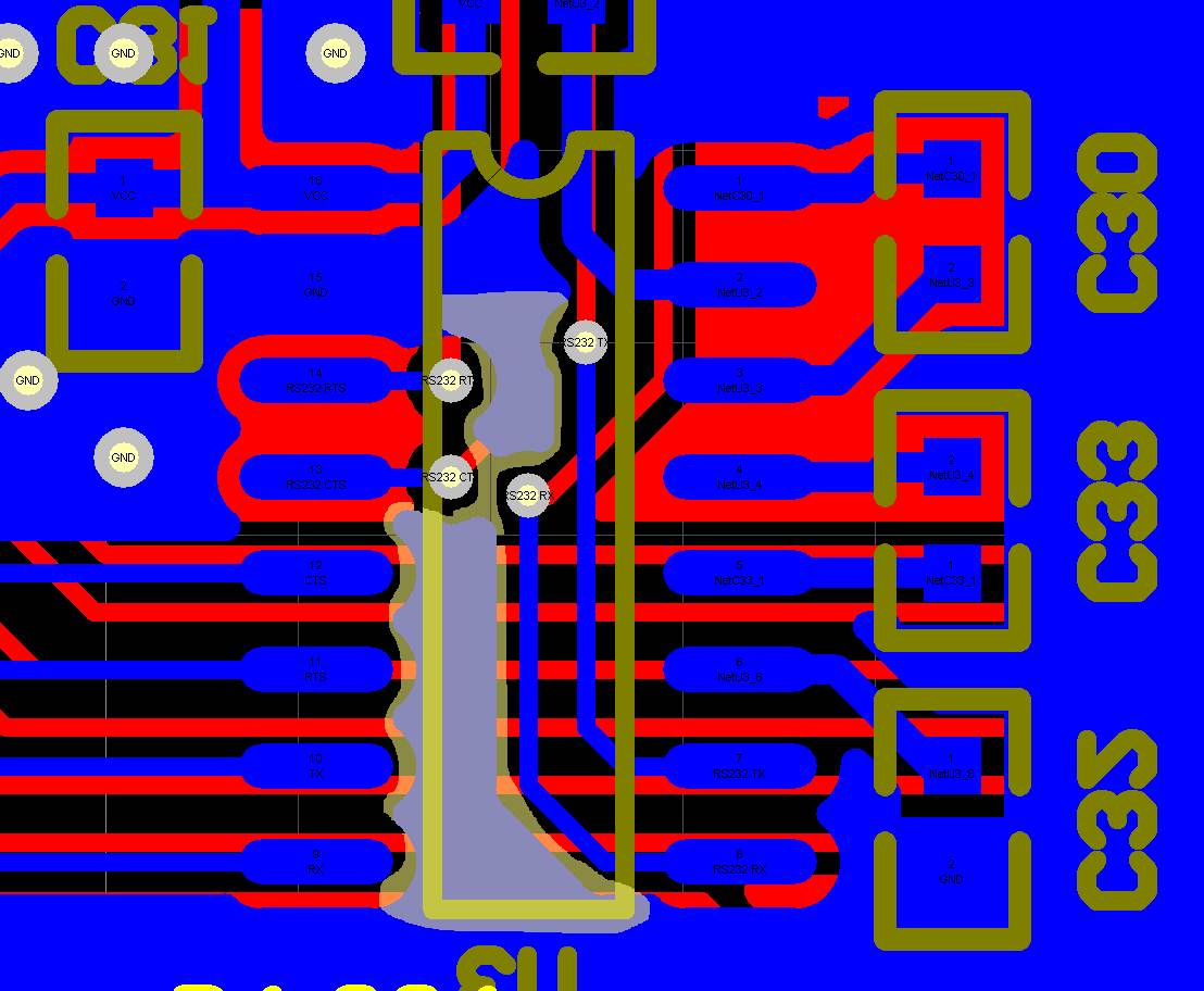

За Protela става въпрос, опитвам се да направя един руле да ми държи полигона надалеч от един компонент, обаче нещо безуспешно. Не само че не спазва рула, ами като вляза да го едитна и гледам че се е променил. Първия филтър е по компонент, и избирам конкретният компонент, и вторият е по тиоп обект, избирам полигон ... да ама не ще, като вляза в един чат пат от тов акоето съм го задал да е компонент е станло на тип обект, но отдолу все така стои U3 .. може би е някаква бъгавина в 99SE та въпроса е някой борил ли е конкретният рул ? То най лесно да сложа един фил там ама ... не трябва да забравя да го махна накрая че кой знае какво ще произведът :)
Ето картинка за да стане ясно ... тоя рул преди ми е работел, не знам протела ли се е счупил нещо ....

.. май няма мъчили го, заебах опитите да направя правило, сложих keepout и толкоз, ама това дървено решение щото работи на двата слоя ... не че няма и друго решение ама ... за конретната смешна платчица стана.
