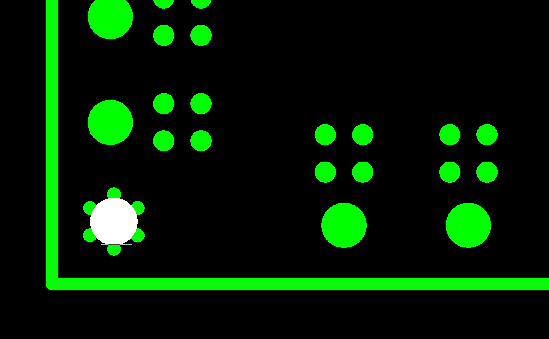

Тъй, въпроса е че нищо от тия дето ги не може да ти генерира кръгъл клиранс винаги. По горе съм показал какво става с хача и гербера. Ако отвора в малък, пътечките на хача излизат от него. Това се получаваше и на 99 , съмнявам се в междинните версии до 17 да е по различно. Съответно като слагаш хач всеки път трябва да оглеждаш за такива дефекти. Някои от дефектите се виждат в PCB редактора, други излизат само в гербера, като това накъдряне горе. И там в някои случаи има оправия с настройки на гербера но в повечето случаи си е тв такова дърво. Аз затова и не използвам от години хеч за плътни полигони, отделно алтиумскоя гербер вюър малко не показва същото като viewmate да речем.

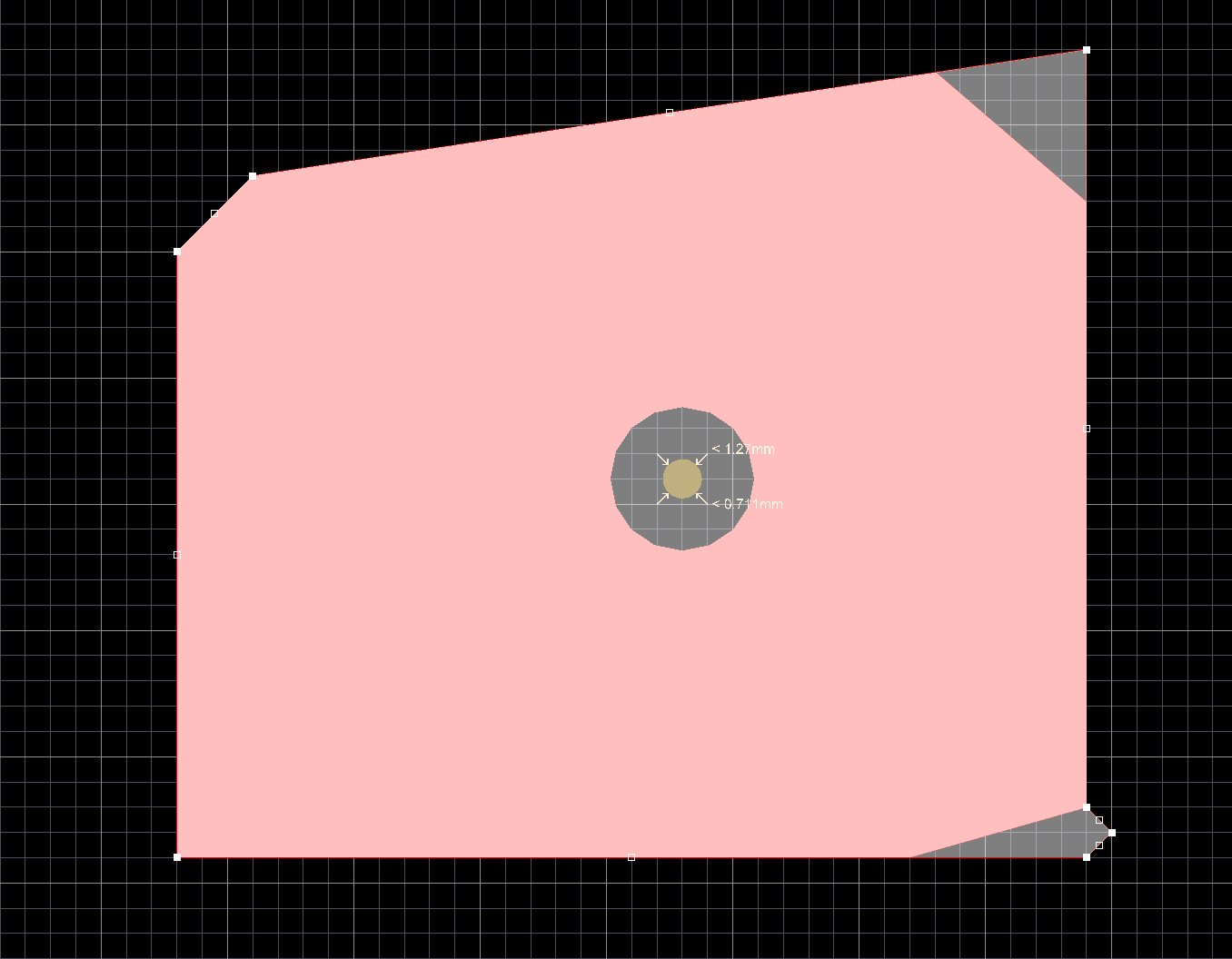

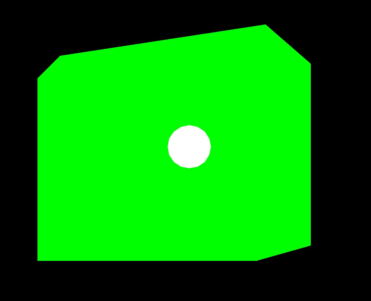

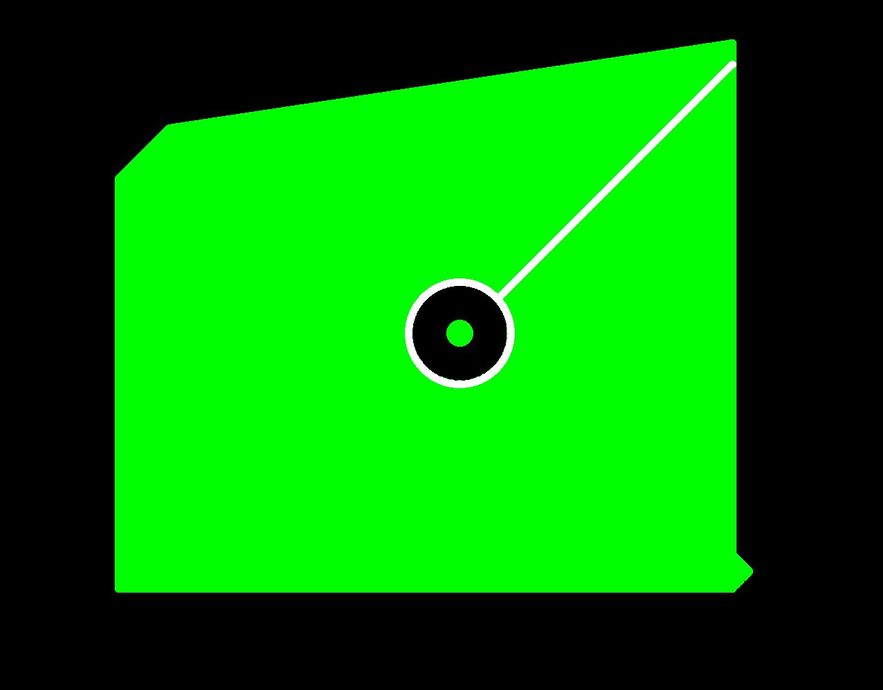

Ето резултат гледан с viewmate на пологон изпълнен като hatch и solid, както и "дефект" в солида, който в определени случаи може да е доста досаден. Гербера на хач полигон и на солид е технологичено различен. В единия случай се изпозлват линии и криви, в другия позитивен полигон и негативна маска, и какво им е пречело маската да е кръгче не мога да кажа, от софтуерна гледна точка ми изглежда като един ред код, да провериш дали елемента е circular pad и ако е да сложиш маска която е кръгче вместо да генерираш полигон с N на брой точки за да апроксимираш кръче ... няма много време сега да го проверявам, но имам някакъв спомен, че ако това не е полигон, а е power plane, там го дава като кръгче а не го апроксимира.

Ами Дедо питаше как се прави полигон с кръгла дупка в него, и Лео спомена изпозлване на хач за целта, което е вариант ама води до разни .. "ефекти" и дефекти. Набъбването на гербера е най-малкото, днес всичко е цифрово та това не е чак такъв проблем. Друг проблем е как се интерпретират блендите, там ако гербер-а е сложен да изпозлва бленди и става малко каша, защото блендата може да не отговаря на дебелина която си задал, ама и това не е чак такъв проблем. Аз имам два пробелма с използването на хач, някой път накъдря отвора отвърте като на картинката по-горе. По-съществения е в запълването защото там нямаш параметър нек, той се определя от мин дебелина, и от части от мин дължина на примитив, и тия двата параметъра зашочват да са конфликтни. Веднъж може да ти се иска да са големи за да избегнеш твърде тънки островчета, от друга ако ги сложиш много големи започваш да имаш проблем с полигона около гъсто разположени малки вии, защото мин.дебелина която слагаш на пътечката не позволява да запълваш малки разстояния около виите. И ако това да речем не ти е основния плейн айде иди дойди, но ако в основния GND плейн започнат да ти се появяват големи острови около концентрираните вии то сигналите ти остават без референс в тая зона, което си е повод за лъчене, а и зависи от сигналите може и крос толк да се появи. Това разбира се като го знаеш просто слагаш истински плейн, там по спомен около виите е кръгла маска, ще го видя малко по късно, тъкмо редя една платка ама още ръчкам корпуси и не ми се рови да търся гербер чийто плейн е истински плейн а не полигон, аз често изпзолвам полигон вместо захранващ плейн.
Та аз затова и от както има солид не се занимавам с хач, но пък със солид нямаш теоретично кръгъл отвор, и както знаем окото на Дедо мери микрометри и веднага го подразни многоъгълността на отворите около виите, та от там тръгна всичко.
Но тук въпроса е защо алтиумци поне за вии и кръгли падове не са направили кръгла маска а апроксимират с многоъгълник. при условие че в захранващите плейновете го имат .. или съм почти сигурен че го имат, но такива са ми спомените, там не съм виждал многоъгълници.. сега, ясно е че са написали някакъв алгоритъм който създава отстоянията и за пътечки и др. и сигурно е по лесно да мине само веднъж, но слагането на кръгчета не е кой знае каква философия, след това просто трбява да ги мерджнат с другите маски които са генерирали, но и това едва ли е кой зане каква философия ... знам ли ...

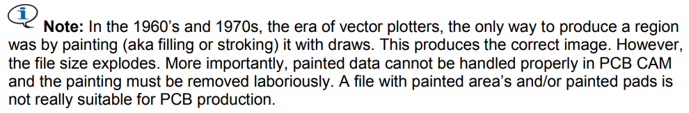

гербер 'стандарта' е сравнително замръзнал от десетилетия.
но пък има интересна историческа бележка
gerb-polyfill.PNG [ 66.62 KiB | Прегледано 1430 пъти ]
е, до 2160-та има само 35 години и надали ще го доживея. а и тогава, предполагам, ще ме вълнуват повече неща като гинко, памперси и катертри, а не дали някой си е прочел стандарта докрай.
интерполацията не е работа на генериращия софт.
от много отдавна рисуващите устройства не са векторни, а растерни. интерполацията трябва да я прави изпълнителното устройство, до достигане на дивайс-координати (или до някаква допустима грешка), без значение дали е брезенхам, квадратична крива, безие или сплайн.
може би, някъде в края на 70-те години на миналия век, на една маса са се озовали Кнут и двамата младежи от адобе и са философствали на тема интерполация на логически към физически координати. герберджията е слушал кротко в ъгъла и накрая му светнало да добави левъли. така са се появили G36/G37. но го е домързяло и поставил ограничение само за D1 и D2.
някъде там са се усетили и са сменили наименованието от polygon fill на contour fill (G36/G37 описват безразрмерно именно контура).
в крайна сметка, горните команди допускат и криви от по-висш порядък, което в комбинация с левъли дава достатъчно точен (и красив) резултат на завойчетата в растера.
това се постига с доста праволинеен гербер.
